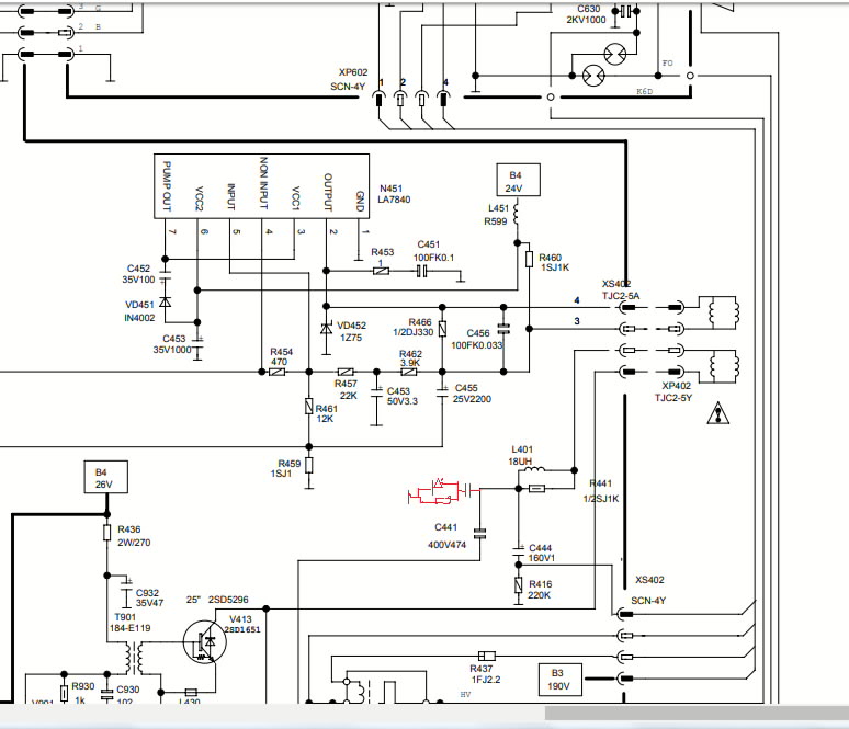

Наконе-то принесли телик. Прошел цепи строчной до ОС и нашел подгорелый резик ок.1.5 кОм, замененый до меня, но на схемах его нет. Переглянул 4 похожие схемы, но такого узла вообще нет- дорисовал на схеме ниже, как смог (кондер 1*160, диод и резик на корпус). Отключил этот узел, заменил кондер 1*160 (их два, имел большое ESR), пропаял плату кина- трещины. Телик меняет яркость 10- 15 мин., потом может работать норм. до получаса и даже больше, и снова может начать мигать, т.е. на пробои на плате кина не похоже. Замерить напруги ускоряющ. не удалось, т.к. при касании щупом тестера гаснет экран. Так ли нужен этот учаток схемы, который я дорисовал, или можно без него?

Вчера заметил, что чем темнее становиться экран, тем меньше напруги на RGB. Через 1.5- 2 часа экран становится совсем темным, а эти напруги уменьшаются примерно с 2.5В вначале до 1.4В. Решил проверить мелкие кондеры в обвязке цепей видео проца, заменил два кондера 0.47*50 и телик заработал норм. Всем спасибо, тема закрыта.

Там ещё резистор (позиционный номер не помню) по ОТЛ был не пропаян и именно он создавал такой эффект! После всех манипуляций, описанных выше, эффект проявился ещё раз и после тщательного осмотра платы был обнаружен этот резистор под компаундом, который я принимал за перемычку. С прогревом он менял сопротивление из-за непропая, но обнаружить сразу не удавалось, т.к. рядом были провода, залитые компаундом и его из-за малых размеров не было видно под ним. После пропайки аппарат работает по сей день без проблем!
