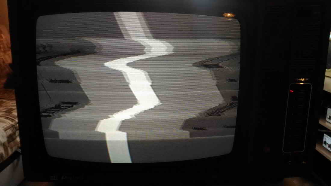

Здравствуйте улыбка
Шасси K0682DE
При попытке настроить телевизор на канал UHF 38 (установлен на приставке DVB-T2 World Vision в качетве выходного через ВЧ модулятор) удается получить только смутные очертания изображения.
Телевизор старый, изготовлен в Японии с расчетом на использование во Франции, соответственно такой результат может быть как следствием неисправности или же различием UHF сигнала на территории СНГ и Франции.
Прошу помочь советом, как можно добиться (и возможно ли ?) четкого изображения по радиоканалу.
Или же возможна подача полного НЧ видеосигнала с выхода приставки куданибудь на плату телевизора ?
Схема телевизора есть.

Tipazloi писал:
Скорее всего так и есть ,фрацЮзы пользуют SECAM L!
DVB коробка у тебя скорее всего PREMIUM ,а в ней нет такой системы !
Tipazloi писал:
Ну дык схему в студию мир, труд, май
Valeriynew
Сообщения: 1792
Сообщение #4 От 07/04/2020 20:15 цитата
Tipazloi писал:
Возможна. Свой "Электрон" когда-то в начале эры спутникового телевидения переделал. Нужно видеосигнал и звук подать после антенного тюнера с установкой кнопки отключения питания тюнера. Как-то так, давно уже делал, этот "Электрон" - уже в качестве раритета пылится.
