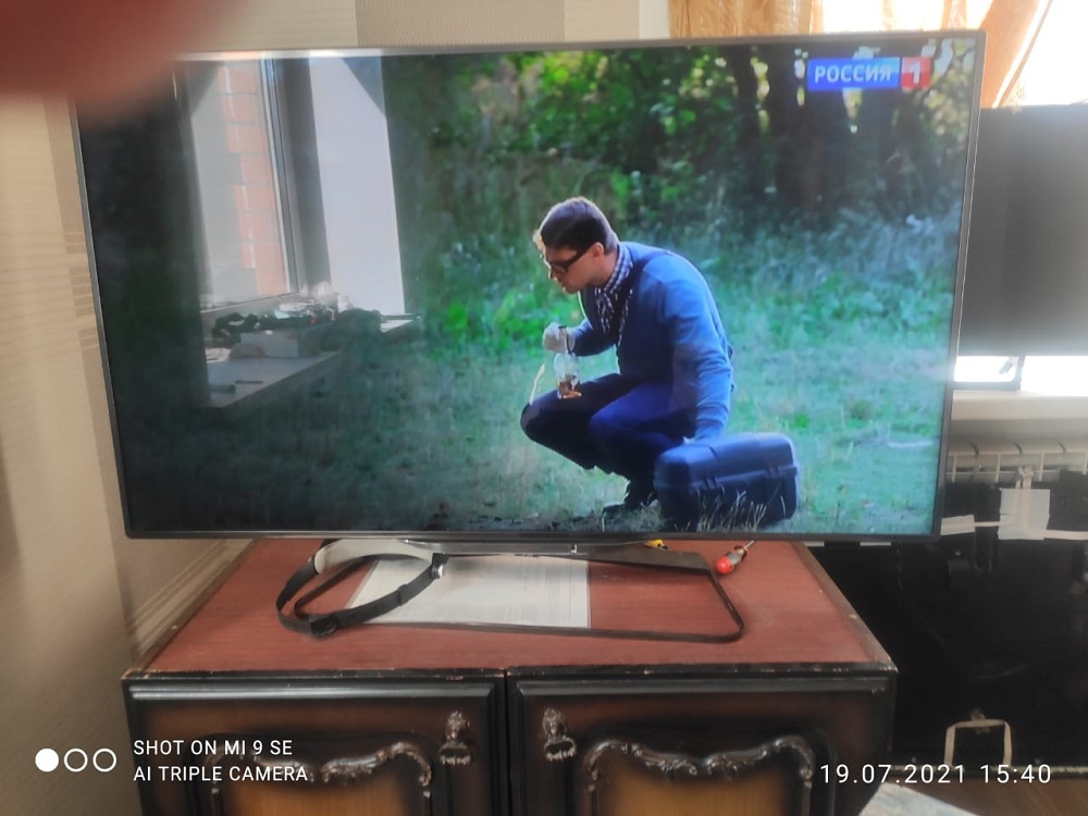

Сообщение #1 От 21/04/2020 20:05 цитата

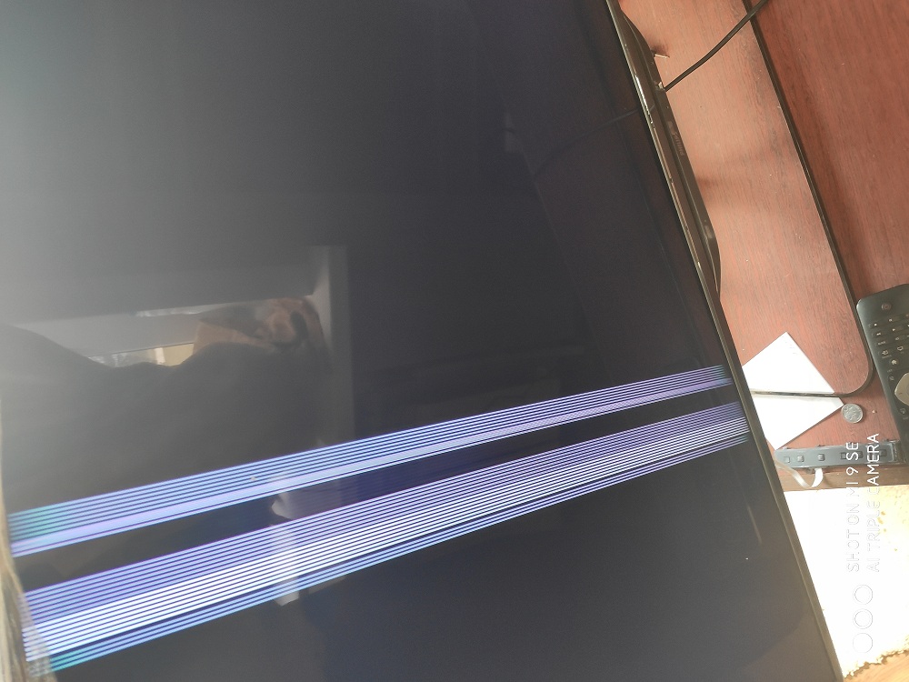

Работал с 2013 года без проблем и вот она появилась Вместо изображения экран через 30 сек синеет и через 60 секунд появляется полоса с правой стороны экрана При этом нет звука Через минуту он выключается Материнская плата -QFU1.2E.LA
Напряжения на материнке проверил-3.3 v 12v имеются Больше никаких не нашел Светодиод моргает только при переключении входов На пульт реагирует и на кнопки на задней панели :включается и выключается Может перекатать процессор?Или есть что нибудь более вероятное? Например, поменять материнскую плату?
Может кто сталкивался с таким-подскажите где искать неисправность?В блоке питания или в материнке?
Опыт ремонта имею но только кинескопных телевизоров а с этим впервые столкнулся

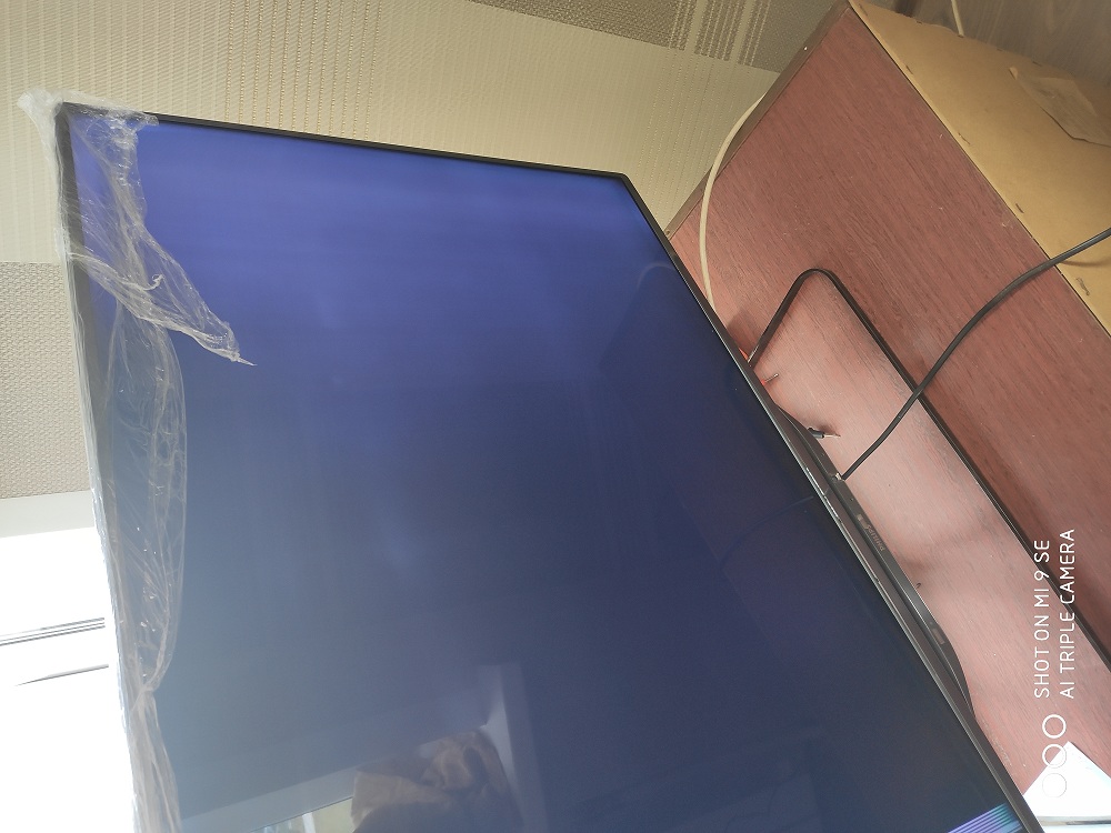

Я ОЖИДАЛ ПОДОБНЫЕ ОТВЕТЫ ТИПА КАК У bumbox1974 НО Я ДУМАЛ ЧТО ИДИОТЫ УЖЕ ПЕРЕВЕЛИСЬ И ПОЭТОМУ Я СНОВА НА ЭТОМ ФОРУМЕ О ЧЕМ УЖЕ НАЧИНАЮ ЖАЛЕТЬ-ТОЛКУ НИКАКОГО, ВРАЗУМИТЕЛЬНЫХ ОТВЕТОВ НОЛЬ!! Знаю, но не скажу! Знаю, но не скажу! Знаю, но не скажу! Знаю, но не скажу! -ЭТО ДЛЯ bumbox1974 С этим дэвайсом я поступлю по другому:хоть я и не отношусь к тем 1000000 мастеров ,но упорства и тем более времени мне не занимать!Раз вместе и изображением нет еще и звука то я нашел микросхему звуковую и померил на ней питание-12 v ЕСТЬ- Затем снял шлейф с T-CON ничего не изменилось-экран остался синим Значит сигнала на матрицу нет! А это говорит про неисправность процессора Значит буду Реболл делать или отдам профессионалам перекатать процессор
И ,ПОЖАЛУЙСТА, НЕ МОЖЕТЕ ПОМОЧЬ ИЛИ СКАЗАТЬ ЧЕГО НИБУДЬ ВРАЗУМИТЕЛЬНОГО, НЕ ЗАСОРЯЙТЕ МОЮ ТЕМУ!!
ДОБАВЛЕНО 22/04/2020 16:51
КСТАТИ,ПОСЛЕ ОТКЛЮЧЕНИЯ ШЛЕЙФА , ПОЛОСЫ ТОЖЕ ПРОПАЛИ!! А экран остался синим

Согласен!Но чисто практически меняя блоки логически исключая те,что могут быть исправны,можно дойти до неисправного , только это дороже обойдется!Я как размышляю:в блоке питания все напряжения в норме-забудем про него Блок включения не реагирует на команды ни с пульта ни с панели- Измеряя напряжение на блоке включения я вижу что при нажатии на кнопки величина напряжения меняется с 5,5v на 3,3v-значит сигнал на MAIN поступает
Дальше-нет звука Сигнал опять же должен идти с MAIN но его нет И изображение поступает с MAIN Сняв шлейф с T-CONя вижу что на экране ничего не изменилось-цвет так и остался синим а аппарат как уходил в защиту так и уходит На подсветку напруги все в норме -все равно уходит в защиту и при снятии разъема на подсветку Остается одна материнская плата ,вот ее то я и собираюсь или перекатать или заменить, если найду
Извините если написал несколько непонятно, но мне кажется здесь все понятно и без специальных знаний Я всю жизнь занимался ремонтом машин и поверьте как был двигатель внутреннего сгорания четырехтактным и как бы ни изощрялись современные конструкторы он так и остался четырехтактным Я не имею ввиду двухтактные-смысл один и тоже!

Вообще стремное это дело!-лечить телевизор хрен знает у кого и где!Тут недавно при поиске материнской платы нашелся один деятель с этого форума Ник у него sayway Так вот от пообещал что пришлет плату с разбитого телевизора из Липецка Я ему сдуру деньги перевел в ОТВЕТ ТИШИНА! Но это я так для сведения Чтобы другие остереглись связываться с этим подонком А плату все равно нужна-это точно Телек при включении уходит в защиту и периодически то включается то выключается!При этом нет ни звука ни изображения кроме изредка появляющейся полосы как на фото При отключении матери напряжение перестает меняться а экран остается синим С подключенной платой напруга 35 вольт и без платы 42 в и периодически изменяется каждые 30 сек Как я понимаю аппарат уходит в защиту?Может кто подскажет где купить материнскую плату недорого-на пенсию особо не разгуляешься
