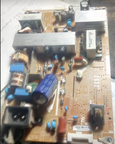

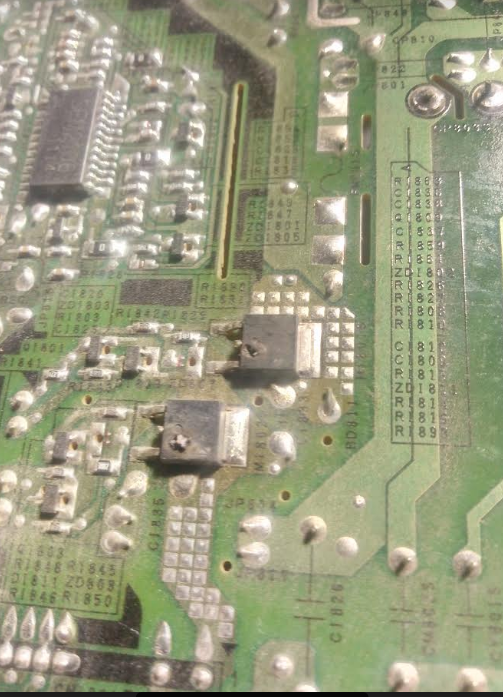

блок питания BN44-00438A убиты транзисторы под номерами М1801 (5N62U) и М1802 только видно 5N5 дальше не разобрать , корпус поврежден, прошу помощи в разборке данных транзисторов, сетевой лит вздутый и пред FM801S оборван или замена данных транзисторов

Так вроде они одинаковые пяти амперные полевики на 600 вольт.https://www.st.com/resource/en/datasheet/CD00233884.pdf

на одном написано 5N62U на втором только видно 5N5 и все и дыра в корпусе где название

Да в паре они там работают и одинаковые.

а название у них какое для точности

Сверху даташит в ссылке.

детали нашел , буду заказывать
