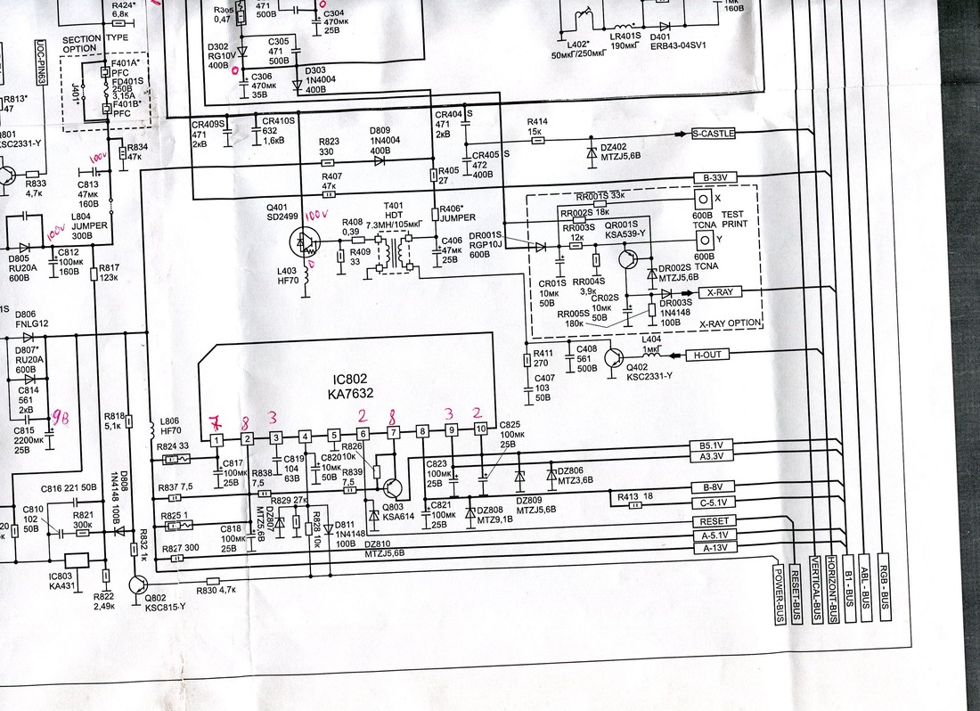

Помогите починить телевизор. Началось так: работал, пропало изображение и звук, перешел на синий экран, потом погасло все и тишина. Теперь при включении заметно как берет нагрузку из сети, посторонних звуков нет. Горит зеленый индикатор. Экран черный, звука нет, накала в кинескопе нет. Менял (DZ803-27B) (C802-33mkf-50B) и менял KA5Q0765rt результата нет. Надеюсь на вашу помощь. Схема с существующими напряжениями прилагается.
Схема с напряжениями БП
 Размер файла:  316.9 КБ
 Просмотрено:  867 раз(а)
 Размер файла:  294.65 КБ
 Просмотрено:  343 раз(а)

Сейчас он в дежурке,на пульт реагирует?

Юноша, что то мало информации, чтобы что то предложить.Замеры напруги в нужных точках, чтобы понять где соб зарыта.

Синенький по СИОХ посмотреть.

танцуй около q 402
t401 (может юбки ) ,c 406
на h-out импульсы есть ?

накала в кинескопе нет - так проблема в питании или в строчной?
