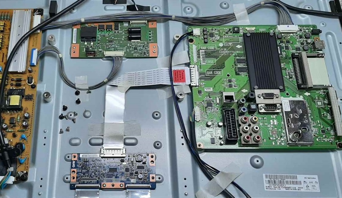

Материнская плата EAX63557704 (0)
Блок питания EAX62865601/7
lED DRIVER T315HW07 V8
T-CON T460WH03 VF CTRL BD
LCD PANEL T315HW07 V.8

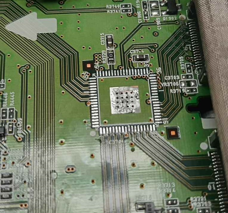

Здравствуйте! Я не люблю ничего спрашивать на форумах, считаю нужно своей головой думать, но в этом случаи сдаюсь. Лет 5 назад принесли на ремонт данный ТВ с проблемой не включается, выявил в КЗ микросхему HDMI, отпаял ее, записал название и успешно телевизор ушел на склад. Сегодня решил перебрать доноры, и обнаружил этот агрегат, но вот ни микросхемы, ни записки с названием микросхемы не нашел.
Плат подобных нету в наличии, искал в интернете и по модели ТВ и самой платы и по фото пытался понять, не получается. Ножек у микросхемы 72, пузо имеет металлическое основание. Честно скажу, редко приходится подобные микросхемы менять, поэтому понятия не имею, какие вообще бывают микросхемы на порты HDMI.
Заранее спасибо! улыбка

Друзья, спасибо за помощь!!! заказал на Али sii9287bcnu сразу 3 штуки, щикую! смех Тему можно удалить, пользы от нее ноль улыбка
