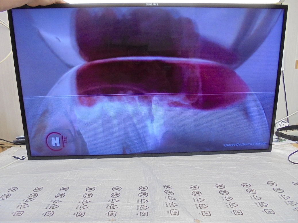

SAMSUNG UE46D6530 горизонтальные полосы.
тау-мви
Сообщения: 484
Сообщение #1 От 16/08/2021 17:15 цитата
Панель LTJ460HW01-L верхняя часть экрана по горизонтали светлее и полосы. При отключении левой или правой планки матрицы ничего не меняется. Отключал поочередно CKV 1 - 3 ; CKVB 1- 3 с левой и правой стороны- изменений нет. T.con исправный подставлял.
Кому - нибудь удавалось отремонтировать матрицу с таким дефектом.
 Размер файла:  260.58 КБ
 Просмотрено:  195 раз(а)
Иван Зенин
Сообщения: 6784
Иван Зенин
Сообщение #2 От 17/08/2021 07:30 цитата
Отжило своё уже…
bumbox1974
Сообщения: 826
bumbox1974
Сообщение #3 От 17/08/2021 11:18 цитата
Если есть уши, то замена оных. Иного не дано.
тау-мви
Сообщения: 484
Сообщение #4 От 17/08/2021 11:29 цитата
Панель без ушей.
