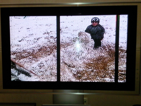

Ну сам посуди, вызов мастера 1 500р, отдал, отвезти ещё 1000 р., точная диагнстика в мастерской объявили 1000р, ремонт понели 42 без запчастей по прайсу стоит 6000р. А панельке уже 6 лет, вру-7, в 2003 я её за 6500 у.е.покупал, а сейчас ей цена 5 тыс руб и то без полос.... Так что и смех и грех, вроде менять пора, а у меня тумба под неё куплена была, у панели нестандартное крепление 3500 на 3500, плазмы сейчас чёрные все, мне серебро нужно, да и жалко её, привык я к ней. недовольство, огорчение

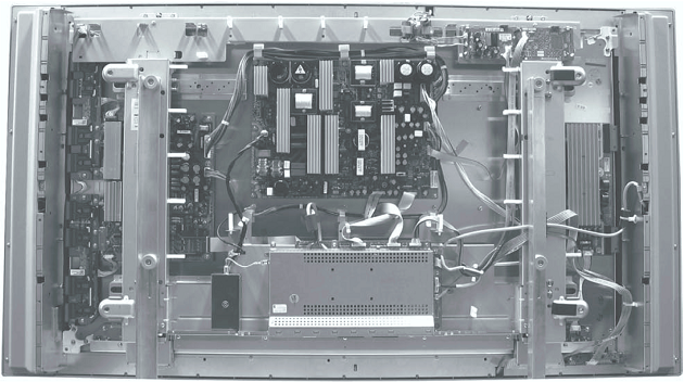

плазма Panasonic TH-R42PY70 моргает 10раз
состав.
PSU ETX2MM681MF
D-BOARD (FOIL SIDE)
TZTNP01HJTB
SC-BOARD (FOIL SIDE)
TNPA4250
SS-BOARD (FOIL SIDE)
TNPA4251
SD-BOARD TNPA4384
SU-BOARD TNPA4383
на плате x sus TNPA4251 нашол пробитые транзисторы Q002 Q021 Q022 Q023 Q024 Q025 все они RJP4055, кто знает чем можна их заменить? или не связыватся с ремонтом и заказать всю плату?
Transformator
Сообщения: 866
Сообщение #235 От 05/01/2011 23:28 цитата
RJP4055 можно заменить ими же
у поставщиков есть
только надо уточнить название и корпус
плату заказать самое простое
