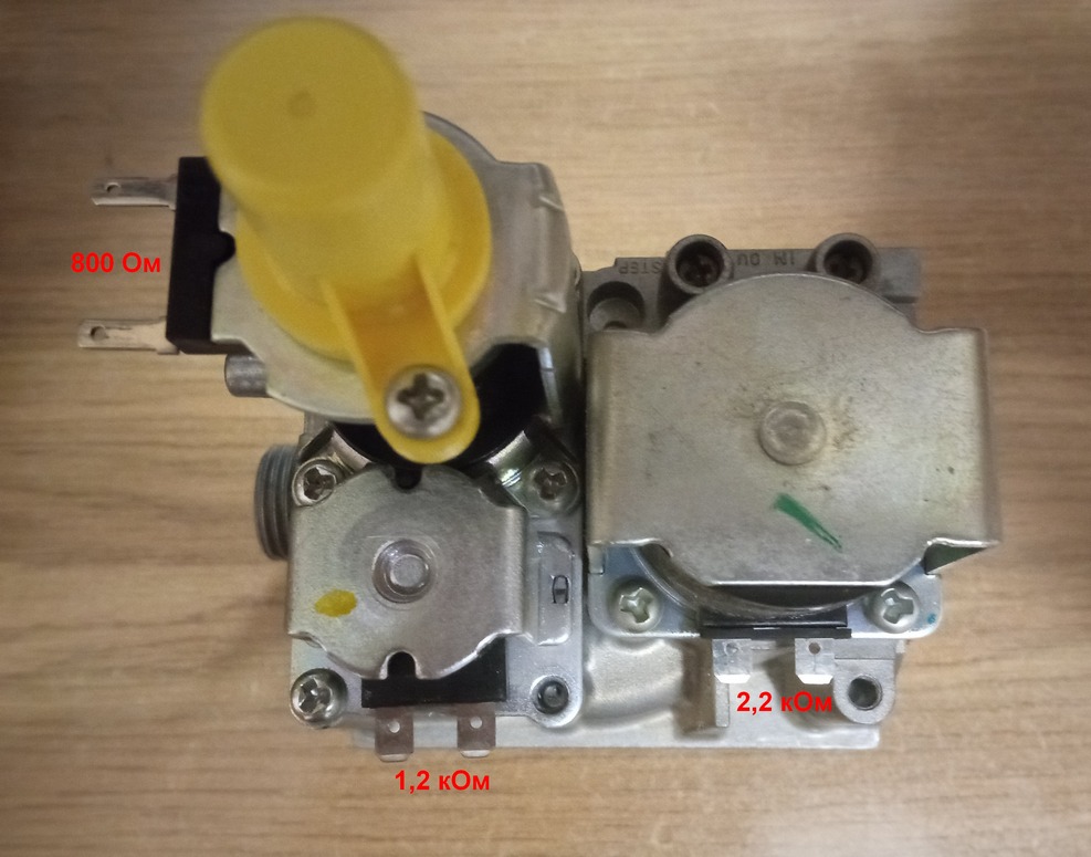

Добрый день,
Прошло 15 лет как я тут был , а логин на удивление сохранился, мерси админу.
Ну вот, через 15 лет пришел капут газовому клапану, катушка не звонится.
Иногда контакт внутри обмотки восстанавливается, клапан срабатывает и котел запускается.
Реально разобрать и перемотать его? Когда он оживает, омметр показывал 15 кОм, жуть,/там провод наверное 0,05 или тоньше.

Намотать реально, но не такой волосок. В разборе поискать, с газиками или монтажниками пообщаться. 15 лет уже достойно!

J.Forfun, Практически нереально. И не целесообразно.
Проще поменять катушку, или клапан, б/у - на ОЛХ много.

Благодарю за советы, да, наверное это будет трудно.
Тем временем нашел в магазине один новый и у мастера один б/у клапан.
У мастера 1:1 как мой, а в магазине VGU54S, на разьеме штырьки по-другому стоят.
Он какой-то зеркальный по отношению к VGU54.
Сегодня заберу б/у - шный, попробую подкинуть, а то хоть и лето, но купаться в холодной воде тоже не фонтан.
А свой буду разбирать, там засада с винтами - под треугольную биту, не могу пока что найти, как вариант выточить
из шестигранной. Тему не закрываю, после разборки и дефектовки отпишусь. Может там мостик вылетел.

Вечер перестает быть томным, на поверку клапан у мастера оказался vgu56 на 3/4", но все катушки звонятся, в отличие от сабжа ,
у моего маленькая катушка в обрыве. Буду переставлять.
Откручивать 6 винтов или расшплинтовывать п-образную скобу?

Не, плоская не работает, синяк на ладони. Два винта платы разъемов выкрутились треугольником меньшего размера.
Винты крепления катушек мелким треугольником не выкручиваются. Подлаза для пропила нет.

выточил дремелем треугольную биту из шестигранной, открутил соленоиды, заменил неисправный, поздно, подкину клапан завтра

Все работает, тема закрыта.
