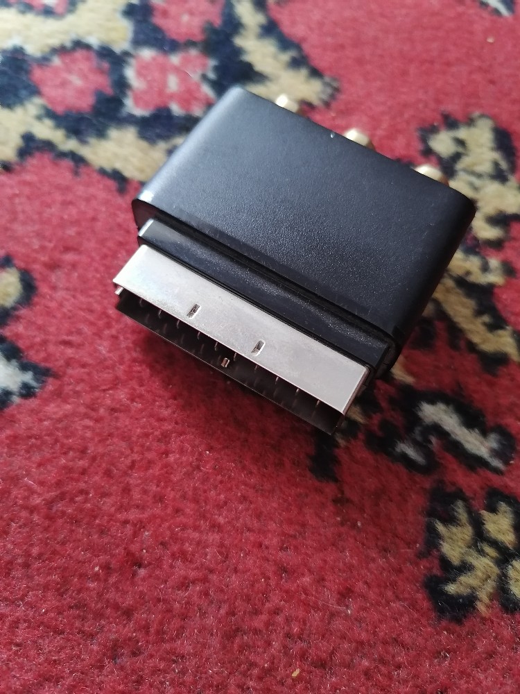

skolin, при том, что если включить в инженером меню приоритет Scart, 0 поменять на 1, будет тебе вход scart. Это если не углубляться. Если чего то хочешь сказать, так говори, будем слушать.
ДОБАВЛЕНО Вс 19 Мар, 2023 15:56
Переходник, ну это чтобы совсем понятна была мысль.
