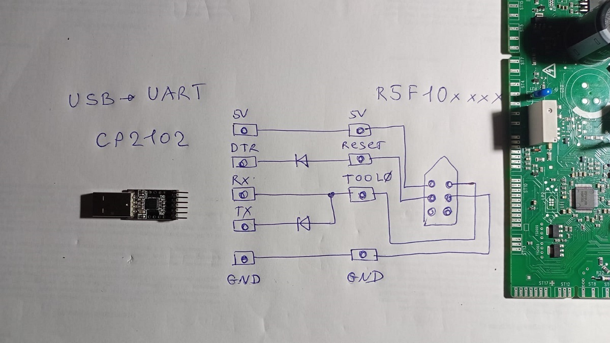

ПММ Gorenje SMARTFLEX GV671c60 нет индикации

Продолжение предыдущей темы
https://monitor.espec.ws/section7/post2707185.html#2707185
Читал прошивки при помощи USB -> UART на СР2102
Вот по данной схеме... FF по всем адресам на майне , панель еще не пробовал - возможно данная конструкция не совсем корректна.
С панелью пока не получилось.. при подаче на нее питания на сбросе и так низкий уровень....
Хотя попробовать подтянуть его к плюсу.... или пробовать читать с соединеными двумя платами - при подключении панели к майну - сброс поднимается
  CP2102.jpg  190.19 КБ  Скачано: 99 раз(а)
