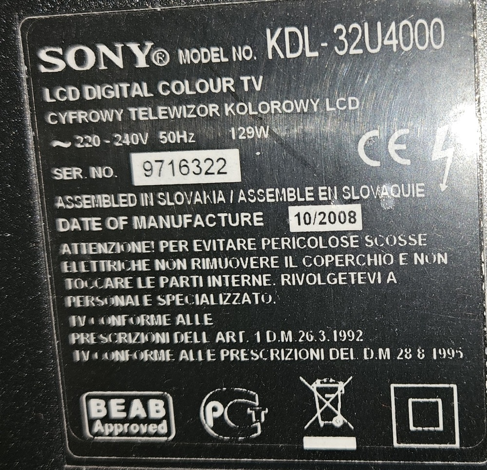

Прошу помощи. ТВ - Sony kdl-32u4000 . После нажатия неопределённой комбинации клавиш на ПДУ (происки кота) телевизор при включении не переходит в режим ТВ, режим поиска каналов, а выдаёт на экран полосу синего цвета. При этом сама матрица исправно работает - штатно выводятся окна меню и есть адекватная реакция на пду. Отсутствует звук и изображение, кроме вышеупомянутой синей полосы. Есть ли какой-нибудь способ аппаратного сброса ТВ до заводских настроек? Спасибо!

MSDen, на полосу можнА глянуть? В остальных режимах как понимаю проблем нет, картинка и звук без проблем?

Меню - это я выборочно одну из картинок вставил - на самом деле с ним проблем нет. В режим тюнера не переходит - это значит, что при выборе на пду кнопкой селекта внешних входов вместо режима тв активным остается предыдущий пункт ав. Ну это надо прочуствовать, так не объяснишь. Соответственно нет растра , звука и характерных шумов. Синяя полоска реагирует на смену режимов изображения изменениями внутри себя - отдаленно напоминает qr код.
