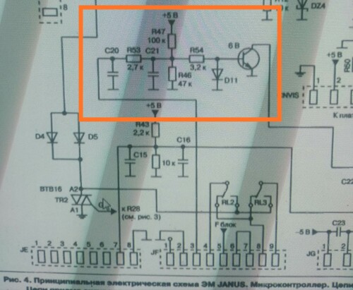

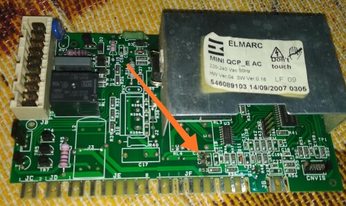

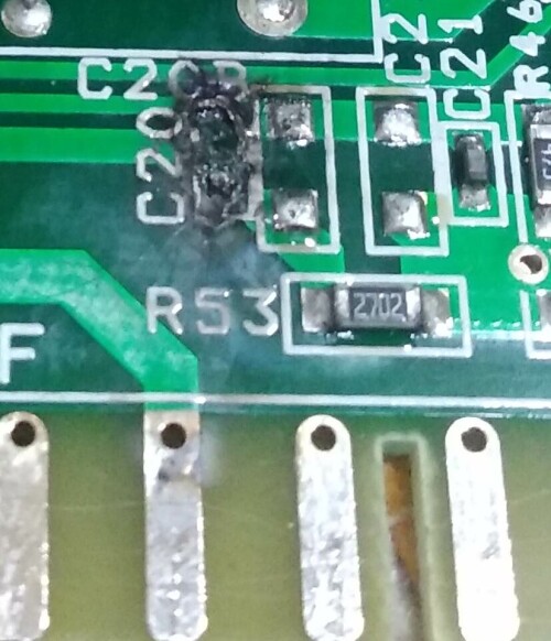

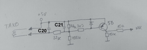

Здравствуйте. Модуль JANUS, MINI QCP_E AC.
Попала вода в разъем двигателя. Тахо в обрыве. Заменил. Но осталась проблема в узле ТАХО на плате. Испарился конденсатор С20. В схеме журнала "Ремонт и сервис" номиналы смд конденсаторов не указаны. Схема узла чуть отличается от моей, но принцип тот же.
Если у кого есть информация, поделитесь, пожалуйста. Интересую номиналы конденсаторов С20 и С21. Спасибо.
