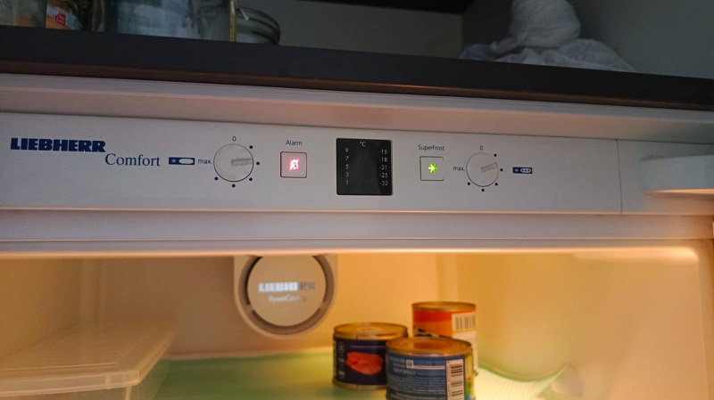

Liebherr ICS 3113-21C/001, SN 9987074-03, возраст 15 лет, 4 года был выключен, до выключения работал без нареканий.
Не включается штатно. Симптомы:
1. Штатно регулятором морозилки не запускается
2. При подаче питания однократно моргает лампой освещения, запуска нет.

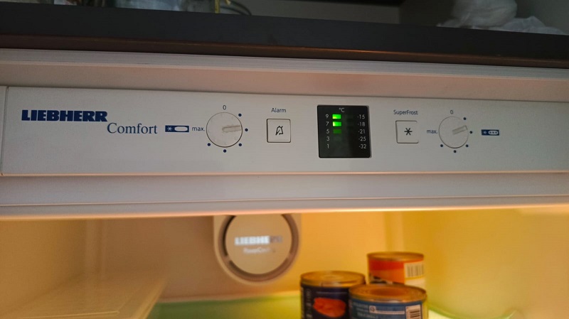

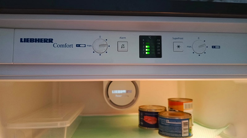

3. После многократного нажатия SuperFrost включает свет и вентилятор ХК, начинает мигать клавиша "суперфрост", "1 и -32" на табло. Компрессор включает, холод в морозилке и холодильном отделении появляется, через час останавливает компрессор и молча, без аудио выдает ошибки:
- 15 и 18
- 9 и 7
- 21, 25 и 32
- 5, 3 и 1
Фото ошибок прилагаю.
Стоит модуль 6133484 - визуально чистый, все разьемы и контакты живые, температурные датчики прозвонил - показывают 5 и 7 кОм
Что означают коды ошибок и куда копать по симптоматике?

Сообщение #3 От 24/06/2026 02:00 цитата
Занимаюсь слаботочкой, ОПС. В нашей деревне и окружающей местности мастера по холодильникам в любом случае нет - копаться придется мне. Помогите разобраться, что значит эта сигнализация. Или куда мне обратиться за удаленной помощью?

Сообщение #4 От 13/08/2026 02:05 цитата
Я никакой не специалист, но можно полюбопытствовать, вы все сильно-точные контакты на плате чем надо пропшикали-протёрли? (спрашиваю потому что оно всё работает, просто глючит)
