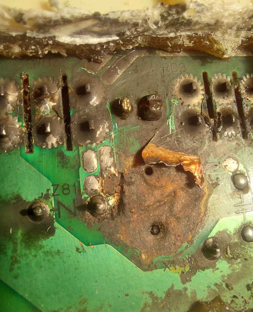

Телевизор Hisense 50A6N после грозы выгорела питающая часть, подумал, что проще поменять плату RSAG7.820.13696/ROH, купил плату, но не учел что она от другой модели 55en7q, соответственно чуда не произошло, телек при включении что то сказал, потом долго мигал полосками на экране и на этом все остановилось, Можно ли как то исправить ситуацию, или переносить элементы БП с новой рабочей на старую плату?

Перенос компонентов из узла питания решит только вопросы по режиму подсветки. А вот как исправлять остальное, решать тебе, ложи платы и сравнивай + придëтся каким то образом накатить родную обнову через УСБ.

это почему? если питание восстановить, предположительно все остальное рабочее, платы внешне идентичны, как я понимаю разница в прощивке может быть еще что то, но я не сталкивался с такой ситуацией. Документации нет на этот маин, БП похоже резонасный, микросхему не посмотреть она на рабочей плате под радиатором. Можно ли сменить прошивкой модель? Прошивки тоже нет. Как через ЮСБ прописать, каким софтом, или просто через флешку закачать.Но прошивки все равно нет. Прошивка в процессоре наверное. Помогите если кто знает.
