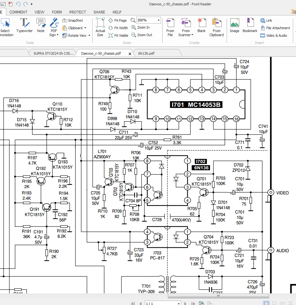

Supra STV2024 нет AV
Шасси C50N.
С антенны показывает нормально. Не регулировался звук, добавил УПЧЗ 2 к ТА8701, нормально. Подключаю композитные, нет реакции. Проверил напряжение на HCF4053 - 12в. Проверил оптопару 6n136. Прозванивал в соответствии со схемой, ни диоды ни транзистор ничего не показывают. Заменить нечем и в продаже нет. Там по "земле" идет развязка, шасси "горячее". Можно ли как-то "обойти" оптопару или сделать какую либо сборку?
PS TV скорее всего после перенапряжения, до меня к 2-м человекам носили, БП копаный.

Сообщение #215 От 17/07/2014 11:38 цитата
А не пробовал РС817 вместо 6n136 притулить?

Сообщение #216 От 17/07/2014 11:42 цитата
Dill Kroko писал:
Шасси C50N.
Осцилом смотрел, где сигнал теряется?
Диод в оптопаре не звонится? Можно поставить внешний.
Можно попытаться воткнуть туда обычную 4х ногую оптопару, если уверен, что после подачи сигнала после оптопары видео появляется.

Сообщение #217 От 17/07/2014 12:29 цитата
Борис Горбунков, пробовал, не идет (без 1,4,7,8 ножки)
pion, ни одна из 3-х деталей в оптопаре никак не звонится. Осциллографом не смотрел, тв дома, а не на работе.

Сообщение #218 От 17/07/2014 13:26 цитата
Dill Kroko писал:
...ни одна из 3-х деталей в оптопаре никак не звонится.
Может попробовать CNY17-2 ?

Сообщение #219 От 17/07/2014 13:32 цитата
Dill Kroko писал:
Оптопара неисправна. Глянул на это чудо- она ещё и с усилителем внутри и "фотодиодом" У нас свободно лежит на складе в продаже за 0.5$. Так-что думаю без проблем найдёшь её. улыбка
ps/ кстати прозванивать лучше мультиметром на пределе 2кОм.

Dill Kroko,
Хреново искал,видать даже не пытался найти!
Пробуй заменить на 4N35 добавив диод.
