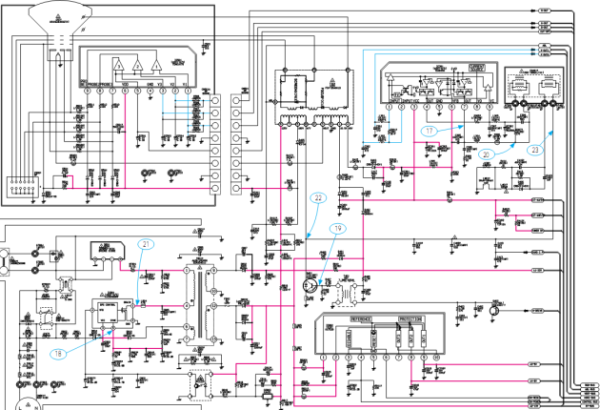

Сообщение #125 От 19/11/2011 10:03 цитата
Samsung CK 501 EVR шасси_S15A-полосы вертикальные
блок питания IC801 KA3S0680RF
TDKS-FSV-20A001/FS053R
TDA 8842 S1
тюнер TU01 TELE4-108 (TELE4-125A)
SZM-173ER3
что еще указать?
проблема состоит в том что на экране появились полосы как при плохом сигнале, но только в режиме TV т.е. в режиме VIDEO все отлично!!
такая неисправность появилась после выпаивания из него дешефратора, у на с в Ташкенте он ставился для разблокировки закодированных сигналов типа НТВ+...
я только пропоял всю плату на предмет "холодной пайки" , что мне можно сделать?
на качество сигнала не обращайте внимания,картинка 16:9..именно полосы

Я начинал с самого начала на конденсаторе после диодного моста 280 вольт, на первой(21) ноге ic KA3S06 больше_1000Вольт(шкалы не хватает) ,на третьей_18+-2 ,на пятой(18)_7Вольт
куда копать вообще?
на первой ноге ic KA3S06 больше_100Вольт ,на третьей_18+-2 ,на пятой_7Вольт

romin1952, надо писать точно, сколько вольт , на 1 ноге микросхемы должно быть практически столько сколько и на электролите после диодного моста-310в. Я считаю что БП тут не при чём. Наверно когда выпаивал дешифратор . СОПЛЮ повесил.

на выходе этой обмотке к IC801 KA3S0680RFподходит больше 1000 вольт! а на кондере в норме!

Сообщение #137 От 19/11/2011 13:51 цитата
эта ли схема?? в ней разбираться?
