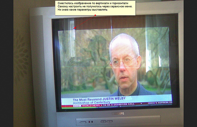

Сообщение #141 От 21/03/2013 15:41 цитата
VIKTОRОVICH писал:
iv-9 писал
геометрия - дело индивидуальное, пульта пока достаточно, ломай дальше.
И зависит от многих других параметров. Мануал не поможет. тем более в небольших параметрах.
С геометрией я понял – книжки читать раньше надо было.
Но что касается опций, их ведь можно посмотреть в мануале.
Неужели никто посмотреть не может и написать тут, или нету ни у кого?
 Размер файла:  490.23 КБ
 Просмотрено:  311 раз(а)

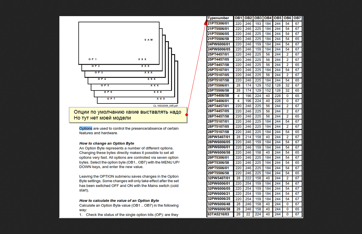

Сообщение #152 От 23/03/2013 09:27 цитата
Вход в меню SDM: в режиме просмотра каналов набираем с пульта 062596 menu (кнопка на пульте)
Подробнее о сервисном меню SDM и SAM в pdf файле, я прикрепил к посту (шасси моей модели).
SDM – показывает ошибки в работе телевизора в колонке ERR
У меня нет ошибок, ERR весь по нулям
Из меню SDM переходим в меню настроек SAM: На панели телевизора нажимаем: Volume– (один раз), Volume+ и Programm- (одновременно две кнопки они посередине)
Открывается меню. Ходить по нему можно с пульта или кнопками с панели.
P.S Настройки option и geometry записываем на бумажку !!!! не меняем их без надобности и знаний!
А то изменив данные параметры будете мучиться как я.
Параметры option можно посмотреть из меню SAM, в сервис мануале, на кинескопе (раскрутить телевизор и посмотреть).
Geometry – параметры индивидуальные сами настраиваем или читаем сервис мануал который я прикрепил или книжки по ремонту телевизоров если хотите стать телемастером.
Мои параметры:
OP1: 128 OP2: 197 OP3: 224 OP4: 184 OP5: 240 OP6: 8 OP7: 3
HP: 32,HB: 32,HSH: 27,EWW: 48,EWP:20,UCP:24,LCP:28,EWT:28,VSL:37,VAM:39,VSC:32,VSH:31,VX:25,H60:9,V60:4
Режимы видео переключаться: канал 99 и на пульте кнопка TV-
Сам во всём разобрался и всё заработало у меня!
 Размер файла:  882.51 КБ
 Просмотрено:  260 раз(а)
  L01.1E AA.pdf  7.44 МБ  Скачано: 849 раз(а)
