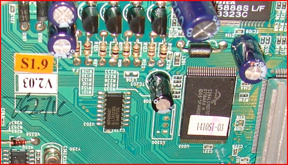

Алюр, пробуйте S29Al016D наклейка 1410SI-03 Версия Майна V2.03 ... http://narod.ru/disk/1094519001/1.rar.html
 Размер файла:  210.99 КБ
 Просмотрено:  656 раз(а)
  1.rar  9.58 МБ  Скачано: 595 раз(а)

Прошил прошивкой,на которую указал STING -появился звук на линейном.Дальше чуда не было- на концах тишина.На 37р,39р TAS5508-низкий уровень.Обнаружил нестабильное 28V.Замена U506,U507(PC817 ,KA431) емкости там же и - 28V поправилось,звук появился.День работает нормально-буду выдавать.
Да на моей флешке была наклейка 1410S1-1A,прошивка предложенная serp1972 тоже ложится хорошо,только ноги двигателя загрузки надо перекинуть.Спасибо Всем откликнувшимся.
