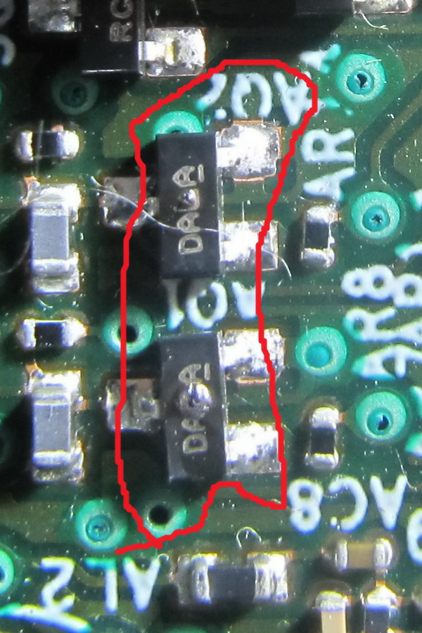

Пропал звук. Визуально видно,что сгорели детали отвечающие за выход звука, обозначаются на плате как AQ1 и AQ2 , на самих деталях маркировка DALA(вторая А с нижнем подчеркиванием). Что это за детали? Чем их можно заменить? Может у кого есть принципиальная схема? Хочу сразу попробывать перепоять эти детали, но в виду малого опыта немогу их индефицировать. Аппарат привезен из долека, так что по гарантии сделать не получиться.

mityascha, Если по аналогии,то скорее всего это тр-ры по блокировке звука.
снимите их, и звук должен появиться.Если нет,то что-бы получить исчерпывающий ответ придеться оформить тему согласно

Нарисовав фрагмент схемы увидел, что это УЗЧ (собраная на микросхеме S4560), выпоял их и звук заработал. Эти тронзисторы отвечают за блокировку звука, скорей всего шунтируют сигнал на землю. Ответьте пожалуйста на несколько вопросов: выпояв эти транзисторы каких функций я лишился? При каких режимах работает блокировка звука?

mityascha писал:
mityascha, MUTE

Обычно без этих транзисторов в момент первого включения по левому и правому каналу будет легкий неприятный "ПУК" по звуку.
