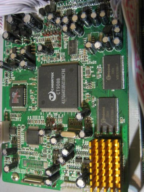

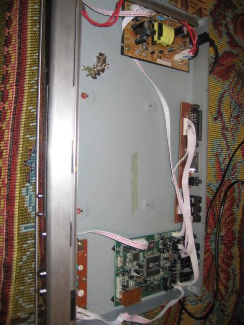

Всем уважаемым корифеям в ДВД! Я у них делал только БП. Отдали на З.части, хочу детям сделать на дачу.В нем нет головки и шлейфа.Мотор шпинделя дохлый (помыл-стало 11,5 ом) Вопрос:какой тип головки и шлейф прямой или зеркальный.ДВД с караокой,тип проца не помню(ДВД на работе, а я на больничке).Если кто помнит, прошу подсказать!

вернёшься с больничного распиши состав. 308-х только на моей памяти четыре. и фото аппарата и останков внутри.

Уважаемый ida3! Отправил Вам на почту фото.Заранее благодарен смех
ДОБАВЛЕНО 16/01/2009 10:48
Уважаемый ida3! Отправил Вам на почту фото.МС драйвера моторов залеплена радиатором(кто-то дорабатывал).Заранее благодарен смех

голова SF HD62. но здесь применяется оригинальный привод с регулируемым столом.

ida3,Спасибо за быстрый ответ. А шлейф прямой или зеркальный? Или попробовать оба. Боюсь спалить.Насколько я понимаю,можно поставить и SF HD65?

насчёт шлейфа не вспомню.это можно вызвонить относительно корпуса. можно и 65. на данный момент, 65-е надёжней работают чем 62-е.такая партия пришла удачная.но это у нас. а что у вас.....

На счет прозвонки я не подумал, спасибо за совет. А 65-я у меня есть рабочая с Rolsena. В понедельник 19-го все попробую и отпишусь. Головки я всегда покупаю в Митраконе (Москва), ни разу не нарывался на лажу (и не только головки).На Митинском не рисковал. классно!

Подошла головка SF-HD65 и шлеф должен быть прямой. Все заработало, уверенно читает разные диски форматов CD и DVD. Всем спасибо, особенно Iga3. Тема закрыта.
