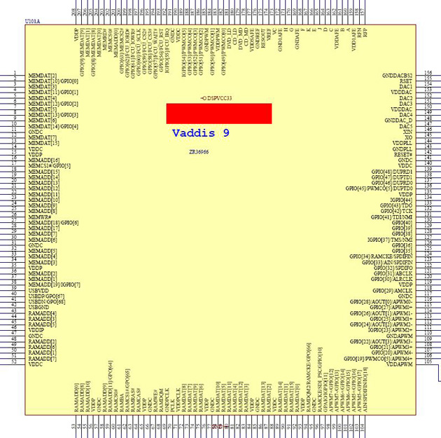

Проц ZR36966ELCG. Не нашел на плате Rx,Tx,и на какие точки выходят дорожки с 136,137(DUPTD0,DUPRD0) ног проца.На MTK1389 точки выходят напрямую к ногам проца.На Zoran можно напрямую к ногам подцепить?

tihon, Под платой плeера снизу имеются пятачки +5V, clock, data, GRN(общ.-) Это разъем для программирования Flash. Pядом находятся два пятачка J2A и J2B. Это не сервисная перемычка!!! а подключение к терминальному порту. Их задействовать не надо. Подключить провода от кабеля в следующей последовательности питание на +5V, TX на data, RX на сlock, минус на общ.-. Затем через сопротивление 1 кОм ставим перемычку от +3,3V на 37 ногу процессора (там сверху платы имеется пятачок).

Кроме надписей на выводах разъемов с обратной стороны платы есть только пятаки двух неиспользуемых разъемов(больше пятаков нет!!).Это Mic1,Mic2(похоже караоке),на другом Spdif,VocalDet,USB DP,USB DN-соответственно выходят на 104,97,41,42 ноги проца.Вопрос в другом вывода RX,TX идут напрямую на 136,137ноги или через что то.Подпаять найду к чему.

Вообщем подпаялся к 136,137 ногам,37ногу Memadd1 через резистор 4,7k на 3,3v.Включаю,автодетект в qfp1.0

Даташита на Ваш проц нет под рукой, но почему Вы решили что на 136 и 137 ноги? У 36882 например они другие
tihon
Сообщения: 117
Сообщение #7 От 02/04/2009 09:53 цитата
Cкопировал со схемы китайского DVD
