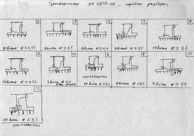

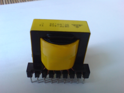

Теперь по теме. Проверил транс на замкнутые витки тремя способами. 1. генератором и осцилографом, 2. методом подачи на 12 в. обмотку ВЧ напряжения с другого БП, 3. Подстановой в китайский БП без обратной связи сетевой обмотки моего транса. По первому способу у меня как то неубедительно получилось, потому собственно проверил еще двумя другими. Вывод: КЗ витки 100%. Такой трансформер у нас достать не реально, хотя сам БП (ORTP-616) не является редкостью, но достаточно дорогой. А теперь вопрос к народным умельцам! У кого есть опыт перемотки (разборки) этих штуковин? Меня в частности интересует как его разобрать, чтоб не повредить магнитопровод? Клея вроде не много, но клей хороший и проклеена середина магнитопровода к катушке... Сама катушка из чего то вроде эбонита, то бишь тоже хрупкая, но можно в разумных пределах нагреть.
Фото транса прикрепляю. может кто пришлёт подмигивание
надписи на трансе.
ORTP-616 T1
SC. 08. 26 C
 Размер файла:  102.22 КБ
 Просмотрено:  607 раз(а)

boroda06560 писал:
Нереально это без механических повреждений,но можно попробовать методом нагрева,но это тока теория.ИМХО,проще найти похожий БП и подогнать по вых. разьму,что не раз проделывал с успехом.Единственная разница в том,что у меня Б/У ДВД навалом,а твои возможности мне не известны.За год можно было найти подобное решение.

boroda06560, транс разбирается без проблем, но умно и осторожно!

boroda06560, растворитель и нагрев лампой накаливания помогают решить проблему разборки ТПИ! стопудово

Спасибо! завтра попробую... Сначала завтра погляжу, что на рынке есть, ну а потом буду уже орудовать небоясь! Разколется так разколется... тогда магнитопровод искать буду... Кстати вопрос знатокам: на схеме EER2828 это и есть сечение и марка магнитопровода ?? по этому и искать вдруг чево?

А вот с моим трансом продвижки есть! Замочил я на сутки его в растворитель, потом прогрел швы и по кругу паяльной станцией 350 градусов тонкой насадкой и...о чудо! легкое нажатие на шов скальпилем и он раскрылся! улыбка Теперь буду перематывать...

Перемотал транс...
Извините меня за многословность, но я решил описать все как есть и все, что сделано, проверено и измерено что бы далее не задавалось много вопросов и было бы меньше писанины без надобности..
Включил БП без аппарата с нагруженными питаниями 5 и 12 в. питание нормальное (+5.5 и 12) , но слышно цокот трансформатора с частотой примерно 4-5 Гц. Решил поставить в кинотеатр.
