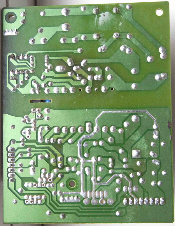

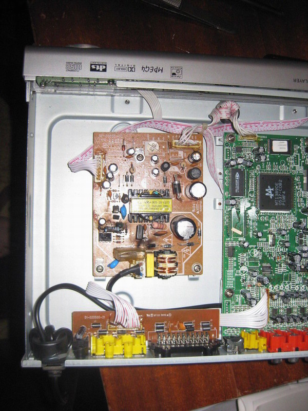

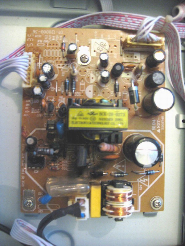

Сгорела плата DVD- проигрывателя BORK . Сгорела так, что не читаются часть элементов.. Микросхема ( 8 ножек)...из корпуса вырвало кусок..Непонятно что за микросхема? Перегорел диодный мостик ( аж пополам переломился )- и предохранитель не спас... Выходной..по моему транзистор..??? на корпусе трищина , но вроде прочитал 2N60C.. Вроде такой существует....Помогите найти эл. схема.. Думаю что починить реально и экономически целесообразно.

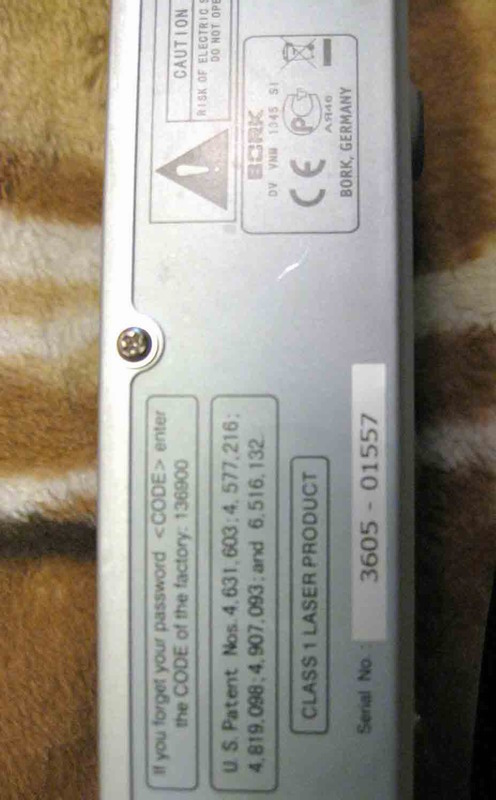

В хорошем состоянии фотку ,,не принимают,,- сейчас уменьшил размер файла- попробую по новой вставить.. Сама фотка то есть...И даже не одна ...вроде и ,,весила всего порядка 0.5 мГб .. И всё равно..- колличество пикселей не устраивает ...мать их...слишком говорят много...Что касается модели аппарата.. Да весь его облазил- BORK- и всё тут есть только серийный номер...
ДОБАВЛЕНО 07/05/2010 15:28
Фотки добавил.. А во на счёт модели..вечером ещё раз его внимательно облазаю.. Может чего- то и надыбаю...Нашильдике сзади только серийный номер...и всё...
Ну по аналогии смотрите,что там у нас с полевиком работает............ 1200P60 ,tda4605, UC3842,3844 и т.д. подмигивание

нужно фото разводки.

Нужно фото разводки печатной платы? Не проблема- завтра сфоткаю и резмещу...,

Добавил разводку печатной платы...( в первое сообщение)

Да, ещё ( для Иван Василича)-а откуда известно что транзистор 2N60C- полевик? По моим данным ( исходя из каталога Чип и Дип )- это IGBT- транзистор , N- канал , с встроенным диодом...

99%,что это UC3842,но ОБЯЗАТЕЛЬНО ставь через лампочку 40 ватт.У меня сейчас в ремонте подобный БП,но у меня UC3842+IRF840.Ставь,не бойся.P.S.Не забудь про лампочку.

Про лампочку - это понятно.. За подсказку на счёт микрухи- отдельное спасибо.. По логике вроде похоже...ШИМ- контроллер ... US 3842... И по кол-ву ножек похоже- 8 штук.- совпадает.. Правда в Чипе сейчас микрухи есть, а вот транзисторы- на заказ.... Как поставлю на замену перегоревшие элементы- обязательно напишу про результат...

Не надо заказывать 2N60,купи 3N60,4N60-без разницы.Тщательным образом проверь обвязку и не забудь про ЛАМПОЧКУ.Удачи. подмигивание

На счёт обвязки проблемка обнаружилась.. Есть два перегоревших резистора...В обрыве.., маломощные ( 0,125 ВТ..) прогорели, что полоски не видны...Потому с их номиналом пока не ясна картинка....Один с 4- ой ноги микрухи на силовой транзистор..А второй- с минувого вывода ёмкости ( 33 мкф * 400 В) и тоже на транзистор ..силовой... но другую ножку... Ещё правда одну обнаружил неисправность....( оптопара PC 817)то- же с трещиной.. Но тут хоть читается маркировка...

Для Иван Василича.. Огромное спасибо за ссылку.. Посмотрел..не малое кол- во схемных решений на этой микрухи... Именно ,,родную,., пока не нашёл, но в принципе уже понятно о каких номиналах сгоревших резистров идёт речь...

В этих плеерах часто ИБП собран на микросхеме 1200Р60
с 2N60. Поищи схемы от подобных DVD, например от BBK DV-522S (DV-721S, DV-967S, DV-975S) и ремонтируй.
