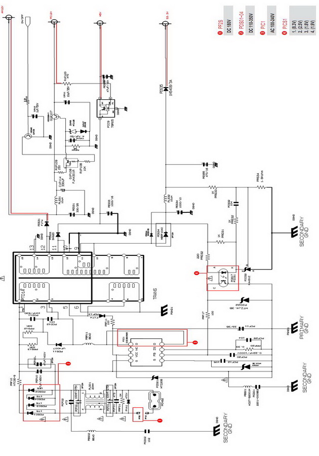

SAMSUNG DVD-P380KT
БП: ICE3B0365J
ЦП: Vaddis 966
Проблема следующая: DVD не включается, светится индикатор StandBy, на нажатие кнопок реакции нет.
В данном режиме выходные напряжения из БП присутствуют
АМ 12V
S 3.3V
Отсутствует напряжение
PC 12V
M 5V
Процесор и епром не греются, как это было описано в темах с этой моделью.
Может быть кто либо сталкивался с подобной проблемой или знаете где искать?

Сообщение #2 От 09/09/2010 05:05 цитата
Pritorian писал:
PC 12V
M 5V
Ну так в Д.Р. их и не будет.
Pritorian писал:
где искать?
Pritorian писал:
А с пульта?
Искать начните с майн боард

Сообщение #3 От 09/09/2010 20:11 цитата
Эти модели страдают слётом прошивки(проявление неисправности:не включается в рабочий режим)

Сообщение #4 От 09/09/2010 22:35 цитата
Замерь напругу на проце + 1.8 B + 3.3 B Проверь генерацию ,
Ты же сам писал что
Pritorian писал:

Сообщение #5 От 10/09/2010 11:06 цитата
Для начала попробуй ресетнуть или поставить чистый Eeprom .Остальной состав девайса где ?

Сообщение #6 От 10/09/2010 20:13 цитата
На зоране собрано это чудо,а прошивка слетает в спи флешке с завидным постоянством.

Сообщение #8 От 11/09/2010 18:23 цитата
Santei, Иван Василич, может я че и попутал, но этот девайс собран на Vaddis 966XE и у него Eeprom -обычная сериалка 24С04...

Сообщение #9 От 11/09/2010 21:14 цитата
serp1972, При чем тут еепром(24с04)?.Разговор идет о флешь 25ХХХХХХ

Сообщение #10 От 11/09/2010 22:03 цитата
serp1972, Именно этот девайс собран на ZORAN ZR 36966QCG и спи флеха там,а
serp1972 писал:
24С04...
нет.

Сообщение #11 От 11/09/2010 22:30 цитата
Santei писал:
Я этого не отрицаю Надо бы ему разобраться с питаниям проца и самого ядра , проверить стабилизатор 1.8B А потом уже говорить о прошивки Pritorian ты когда нибудь прошивал DVD на этом чипе ?
