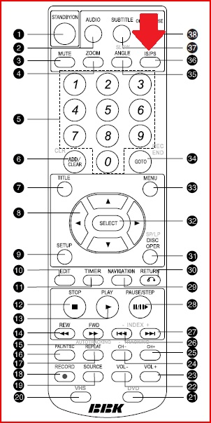

Доброго времени суток. Взялся настроить родителям видак (DVD/WHS) и с дуру включил эту сраную развёрстку. Теперь на весь экран полосы, а на ощупь найти нужную настройку в меню не получается. Помогите пожалуйста, а-то я бьюсь с этой заразой уже третий час..
(BBK DVD/WHS Recorder DW 99379)

у BBK обычно на пульте есть кнопочка V-MODE.

Сообщение #4 От 24/12/2010 17:27 цитата
Rigava, Если это DW9937S http://www.bbk.ru/products/dvd_recorder/DW9937S/?tab=support . ,то
    Нажмите клавишу IS/PS, чтобы изменить режим
    развертки видеовыхода.
Читаем инструкцию!!!

О ДАаа, это ОН ! Наш древний и скрипучий видак )). Я думал, и не найти уже этот бородатый кусок истории ). СПАСИБО, теперь будем как и прежде, косо и с призрением поглядывать на новые гламурные DVDшки ).
А инструкцию лет как 5 назад потеряли, ещё во время потопа. Завтра буду искать эту чудную клавишу IS/PS.

Rigava,
  DW9937S.pdf  2.33 МБ  Скачано: 844 раз(а)
  1.jpg  82.75 КБ  Скачано: 1035 раз(а)
