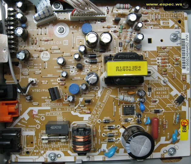

Решено.Доброе время суток,начну с проблемы_DVD Pioneer DV-585,аппарат весьма неплохой,он у меня уже четвертый год.изредка наблюдался глюк-сам отключался во время воспроизведения диска,я грешил на перепады в сети.но вот в последнее время эта проблема часто дает о себе знать(особенно при проигрывании дисков DVD-audio/video)и что НЕ МЕНЕЕ ВАЖНО-стал тусклее светиться дисплей.с некоторого расстояния он уже не читается.прошу ПОСОВЕТОВАТЬ,что бы это могло все значить?паяльник уже включен))

какие опорные напряжения необходимо мерить?нет опыта по ремонту DVD
проблемы скорее всего на этой плате БП
 Размер файла:  164.87 КБ
 Просмотрено:  471 раз(а)

смотрим питание инвертора(если он есть) если норма ,то лампам пипец(или светодиодам)
2) разбирать состав по фото(хотя на нем кроме шим ничего нет) мне и нах не надо)
А на счет ДВД читаем здесь: http://monitor.espec.ws/section2/topic85357.html

только заметил,когда я нажал на кнопку STANDBY/ON в момент выключения надпись OFF светилась ярко как раньше.эту операцию повторил трижды-все повторилось,значит гдето идет просадка напряжения.сейчас проверю диоды

Сообщение #11 От 15/02/2011 10:23 цитата
igric1983 писал:
Посмотри диоды в блоке питания, в первую очередь посмотри те диоды под которыми видны следы перегрева на самой плате (чернота). В этих аппаратах тот диод, что отвечает за подачу питания на дисплей все время находится в режиме перегрева. Вот в нем и причина. Со временем он вообще сдохнет и соответственно дисплей вообще перестанет светиться.

sorry,забыл отписаться.произвел замену емкости-C522.отключаться перестал но тусклый дисплей так и остался.проверял напряжения(FLDC+FLDC-),они в норме..помогла лишь повторная перепрошивка.
