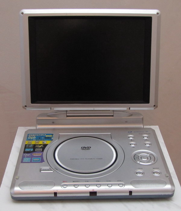

фирма-модель неизвестна,на корпусе написано portable DVD,пульта и зарядки нет,на наклейках тоже нет инфы.(инструкции тоже нет,но методом тыка воспроизведение нашел)
проблема такая - нет картинки(белый экран,подсветка работает),при выводе на ТВ не видится теликом. диски крутит, звук есть.
шлейф из корпуса в крышку прозванивается нормально.
может кто встречал этот девайс,подскажите, я хоть инструкцию поищу-почитаю.

Meiss писал:
Если устройство такое как на моей фотке, то лежит у меня сейчас после ремонта в коробке с полным фаршем.
Инструкция тоже есть. Еще с недельку будет ждать хозяина.

B.B., э то не тот. "Хорошие" девайсы. В прошлом месяце аж пять штук приносили, и у всех процы DVD как печки...

южный писал:
э то не тот.
А внешний вид один в один. Цвет только у меня черный. Молодцы китайцы!
Посмотрим, что автор скажет.

похоже, хотя есть и различия,разьем USB например лишний. а поподробнее плиз? фирма "самый известный китайский производитель с огромным оборотом - Noname"?

Сообщение #7 От 20/02/2011 20:02 цитата
добавил фотку. так что,надежд никаких? починить нельзя? аппарат по функциям хороший - флешки, юсб, тв-тюнер.

Meiss писал:
Почему нельзя? Там ничего нет сложного. Открывай матрицу и снимок с платы с процем сюда выложи.

Meiss писал:
это в крышке-экране?
Да. Там матрица и плата с процем MST7xx должна быть.

Сообщение #14 От 20/02/2011 21:35 цитата
точно,MST717A-LF

Meiss, стабилизатор убит.

Meiss писал:
а какого он типа?
Посмотри куда идет и не пробит ли накоротко? Питать проц должен. Я потом скажу какой.
