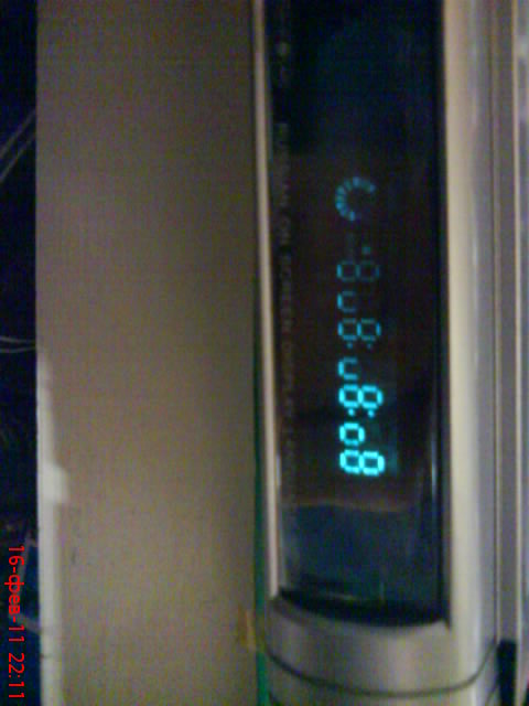

При включении на дисплее вот такая картина.
Питание +12v,-12v,+5v, -25v в норме.
Состав:процессор? наклеен радиатор
драйвер SA5668
память A21SC
  DSC02977.JPG  43.5 КБ  Скачано: 1966 раз(а)

возможен сбой прошивки.

Сомневаюсь что это прошивка Если это была бы прошивка , то свечение дисплея было бы равномерным На фото видно что часть сигментов горят ярче остольных Это сведетельствует о выходе из строя контролера дисплея !!! Как правило если это глюк прошивы , то свечение сигментов было бы равномерным Но из зо не достаточной инфы от автора темы точно сказать не возможно !!!

дело втом что после нескольких нажатей Вкл Выкл начинает работать . После выключения опять тоже самое . Напряжение не изменяется.

на VFD дисплей че работает,какая Ic ? упс!
-попробуй с лабораторным БП запустить (5V) , на выходы кинь шнуры- как буде работать, посмотреть (по ТВ),-дисплей индикации может не быть (светиться),-просто проверь питание или нет.
ДОБАВЛЕНО 24/02/2011 19:42
проверь контакты колодок, просмотре все подозрительное на плате декодера (пайки,чип резисторы,дроссели конд,пр..) .
