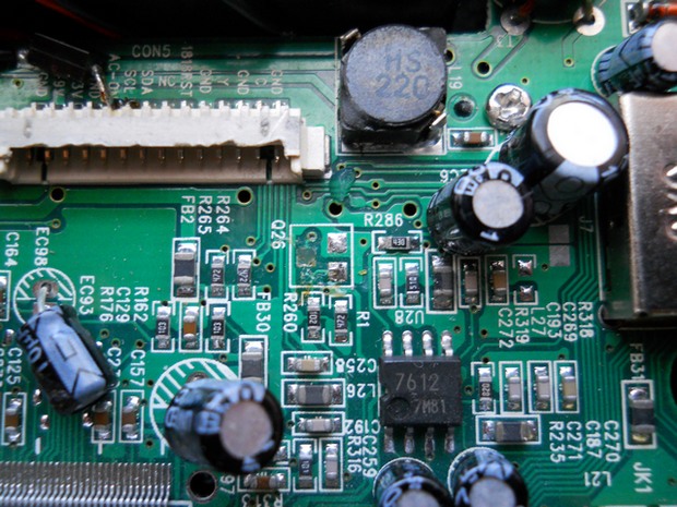

Добрый день! Попал ко мне уже бывший у кого-то в ремонте портативный DVD-плеер ergo TF-DVD7107D.
Симптомы - при включении светиться белым экран и все, на нажатие клавиш не реагирует - полный висяк. После вскрытия обнаружил отсутсвие транзистора Q26 (см. фото). Просьба такая: поделитесь, плз, если у кого есть схемой или подскажите, что там должно быть впаяно.

Сообщение #2 От 09/02/2011 18:04 цитата
vgv5, разъем как я понял идет на ж/к?
Что за диод висит на разъеме? анод его куда запаян?
коллектор Q26 куда идет?

Так у тебя же еще и микросхема 8 ногая на фото : (верхняя строчка 7612) взорвалась. Этому уже замену нашел ?

транзистор биполярный типа bc846

Да, похоже Q26 -ключик. Впаял ВС846 - никаких изменений. На базе 0в, резистор R260 (подключен к базе Q26) исправный. Касаюсь коллектора щупом тестера - экран помигивает.
То Иван Василич. Разъем действительно идет на ЖК. Диод анодом подключен к контакту, обозначенному как AC-ON, а катодом
на + питания. Не факт, что запаян правильно. Соседний контакт (SCL) тоже со следами пайки.
Состав аппарата опишу.
Да, еще прикол. На платке стоит геркон, на верхней крышке - магнит. Ставлю на геркон магнитик (имитирую собранный в кучу девайс) - все тухнет наглухо экран черный, горит только светодиодик ON.
Думаю, куда копать дальше. Похоже, что где-то нет питания.

Скорее всего наоборот. Это какой-то умник принудительно зажег лампы(включил инвертор)
vgv5 писал:
Это не прикол,это при закрытии крышки отключает лампы(инвертор) подмигивание
vgv5 писал:
Ключик по включению.

Еще раз. "Да, похоже Q26 -ключик. Впаял ВС846 - никаких изменений. На базе 0в, резистор R260 (подключен к базе Q26) исправный. Касаюсь коллектора щупом тестера - экран помигивает."
Куда бы ни шел коллектор Q26, он всегда закрыт, на базе 0 вольт. Давайте абстрагируемся от этого Q26, причина не там, он что есть, что его нету.

Иван Василич, коллектор Q26 подключен к разъему ЖК панели AC-ON, куда диод припаян!!!
Вы правы. R260 (подключен к базе Q26) - идет на процессор (тип не знаю, алюминиевую крышечку - радиатор отдирать не решился..). Процик греется, ток значит кушает. Неужели он, родной??
