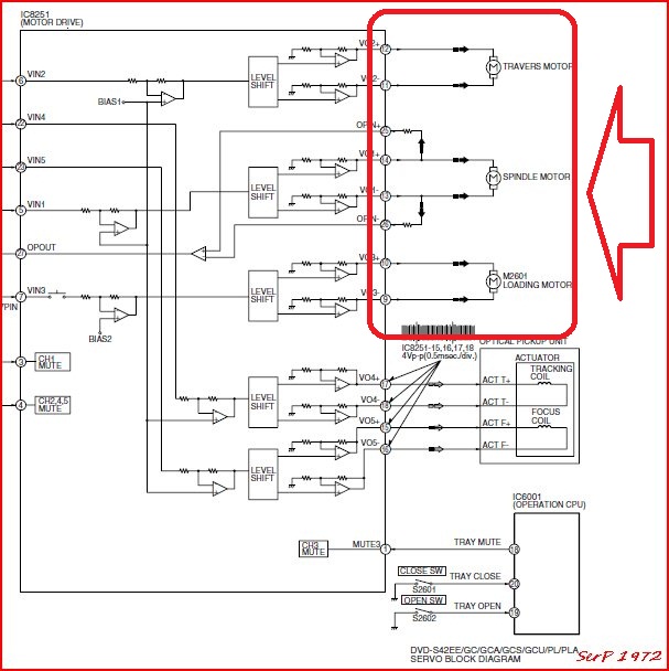

serp1972
Сообщения: 1431
serp1972
Сообщение #5 От 05/04/2011 00:17 цитата
Ijackfast, Да точно -там 3и движка.А подкинуть C8251(драйвер) не пробовали.может и в нем че не так?
  1.jpg  94.4 КБ  Скачано: 1015 раз(а)
