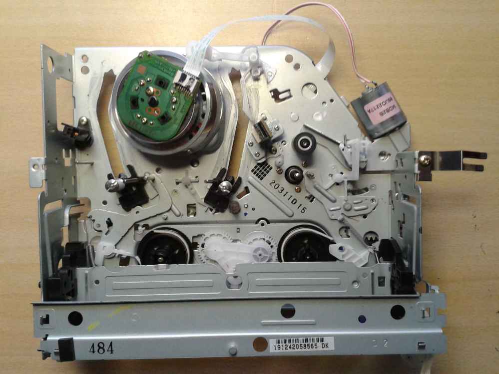

Приветствую Всех.
Помогите определить марку диода?
Проблемка была такая:
клиент вытащил касету и свернул весь касетный механ-м (ЛПМ).
всё востановил програмная шестерёнка на месте всё работает как
надо, но только со снятой верхней крышкой и при освещении,
как только ставлю крышку механ-м запускается и видик даёт
ошибку в запуске и всё останавливается, блокируется.
При свете как только прикасаюсь к плестиглазовому
кондуктору происходит запуск, хотя, по моему, должно
быть наоборот, во всяком случае так было почти во
всех видеках которые я ремонтировал, хотя может-быть
и не много.
Поэтому предпологаю что проблемма может быть от
диода, хотелось-бы проверить заменой.
Может ктото может посоветовать что можно поставить
вместо оригинала или поделится схемкой, или
соображениями (кроме как обратиться к мастеру или в ателье),
или если не трудно объясните как он работает,
или дайте ссылку где посмотреть.
Заранее Всем благодарен.

MECANO, а фото механизма?
Сообщения: 17907
Сообщение #3 От 06/09/2015 18:48 цитата
Светодиод от пульта подойдёт,проблема скорее всего из-за него.Можно резик в цепи питания уменьшить в полтора 2 раза-какое-то время проработает

Сообщение #4 От 07/09/2015 08:09 цитата
Спацибо за совет n max.
Попробую поменять.

Сообщение #5 От 07/09/2015 19:42 цитата
заменил всё нормально работает
Спацибо всем.
решено
