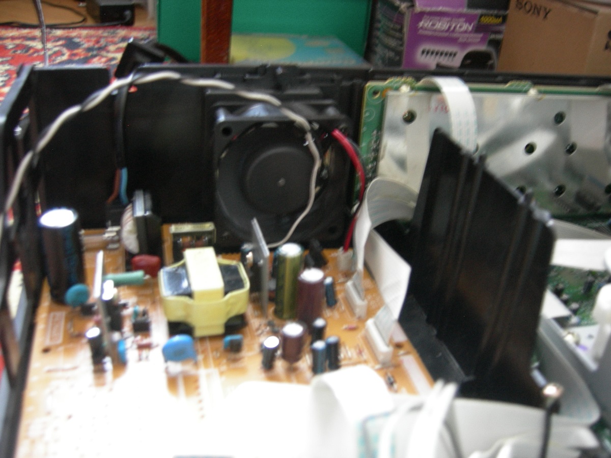

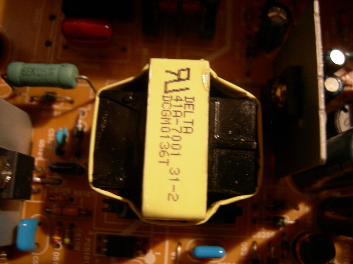

Здравствуйте, - достался аппарат со сгоревшим бп (сгорели все транзисторы, мост, низкоомный резистор - в горячей части). Предохранитель даже лопнул. У трансформатора сгорели первичные обмотки. Я его частично разобрал и перемотал. Первую обмотку восстановил без проблем. Но не смог определить кол-во витков обмотки, которая даёт питание на ключевой транзистор.(вторая первичная). Я сделал четыре витка провода 0,2 мм. но блок питания не запускается. Напряжение на этой обмотке в моем случае получается 0,26 В. Подскажите, сколько витков там должно быть
http://archive.espec.ws/section410/file34976.html На стр. 74 есть схема этого блока питания

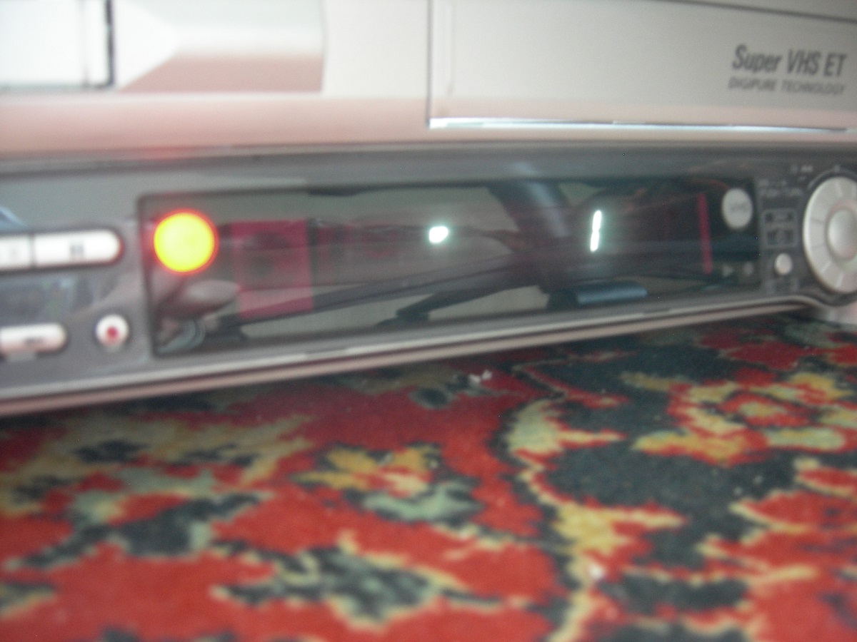

Так, разобрался я с этим блокинг-генератором. Если кому интересно, - обмотка обратной связи имеет порядка 8- 10 витков провода 0,2 мм. Т.е я добавил ещё 4 витка. Основная же обмотка состоит из двух секции по 40 витков каждая того же провода. При беглой проверке у мафона не работает секция DV, а у VHS загружается, но не растягивается лента. Буду разбираться.
