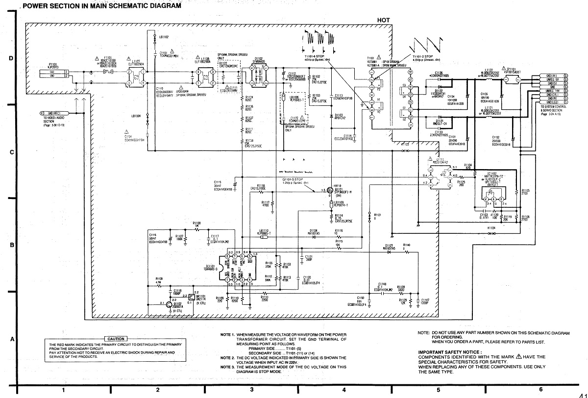

Одно напряжение с блока питания завышено, по схеме должно быть 14v, а у меня 22v

Там всего 2 напряжения, 14 вольт для питания двигателей и силовой части и 6 вольт после КРЕНки для питания процессора и остальной части схемы. Померяйте напряжение до КРЕНки, оно тоже должно быть увеличено, меняйте электролиты около TDA4605, С1115 и С1116. Хотя если на силовую часть шло 22 вольта то это уже совсем не датчик, а гораздо серьёзней.

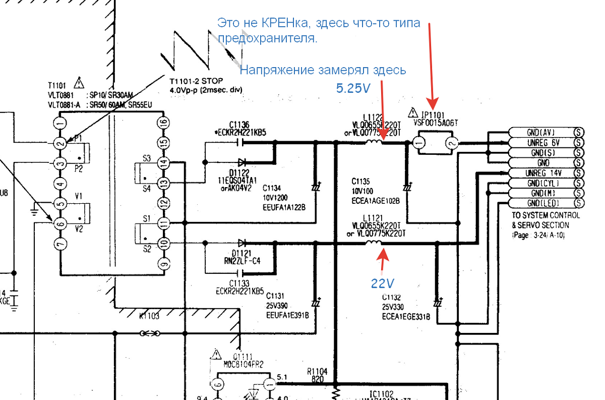

Там на схеме не КРЕНка, деталь с двумя выводами это что-то типа предохранителя, в место нее уже была впаяна перемычка.
Еще заметил что разъем кабеля питания, восстанавливали контактные площадки, а вокруг разъема черный нагар, который отмылся спиртом.

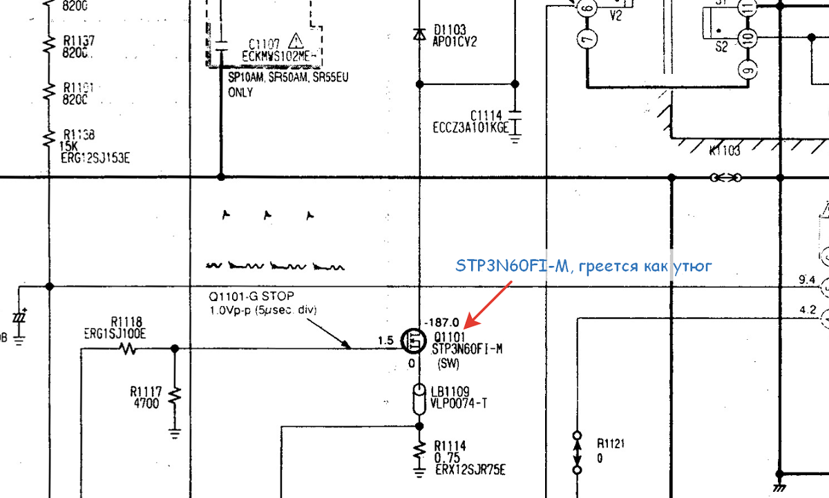

Обнаружил транзистор "Q1", греется как утюг, чем заменить? Его уже выпаивали до меня, а в донорской плате нет такого.

Замерил напряжение на правом датчике света, когда механика отрабатывает 4.87v, переключается в "stand by" 5.00v
когда переключается в "stand by" центральный инфракрасный светодиод гаснет.
когда в "stand by", закрывал датчик света, напряжение не меняется 5.00v

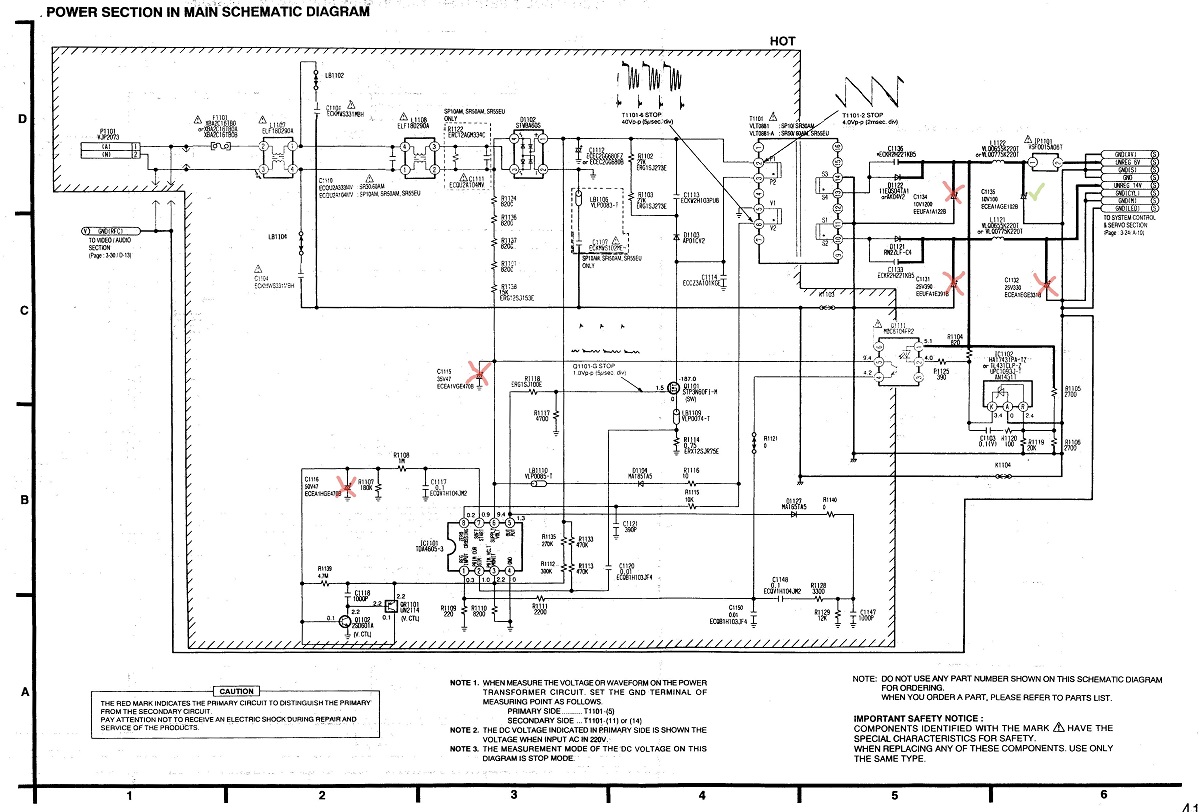

Конденсаторы все заменю.

Название Q1 тоже что на схеме или его меняли , транс импульсный родной или заменён. Транзистор силовой обычно нагревается градусов до 50 . Вместо перемычки стоял предохранитель похожий на транзистор но 2-х ногий, на 0.6 ампера №15. Где вы намерили 22 вольта, должно быть не больше 16 вольт.

Конденсаторы проверил, большинство в БП неисправные, при замере скачет емкость и esr.

Транзистор стоит родной "P3N60FI", выпаял, прозвонил, транзистор не открылся, и внутренний диод не звонится.
Я правильно подобрал аналог? 2SK3567 или 2SK2043

Транзистор стоял родной "P3N60FI".
Я термоклей на транзистор нанес, клей стал прозрачный и потек, температура плавления клея 85
