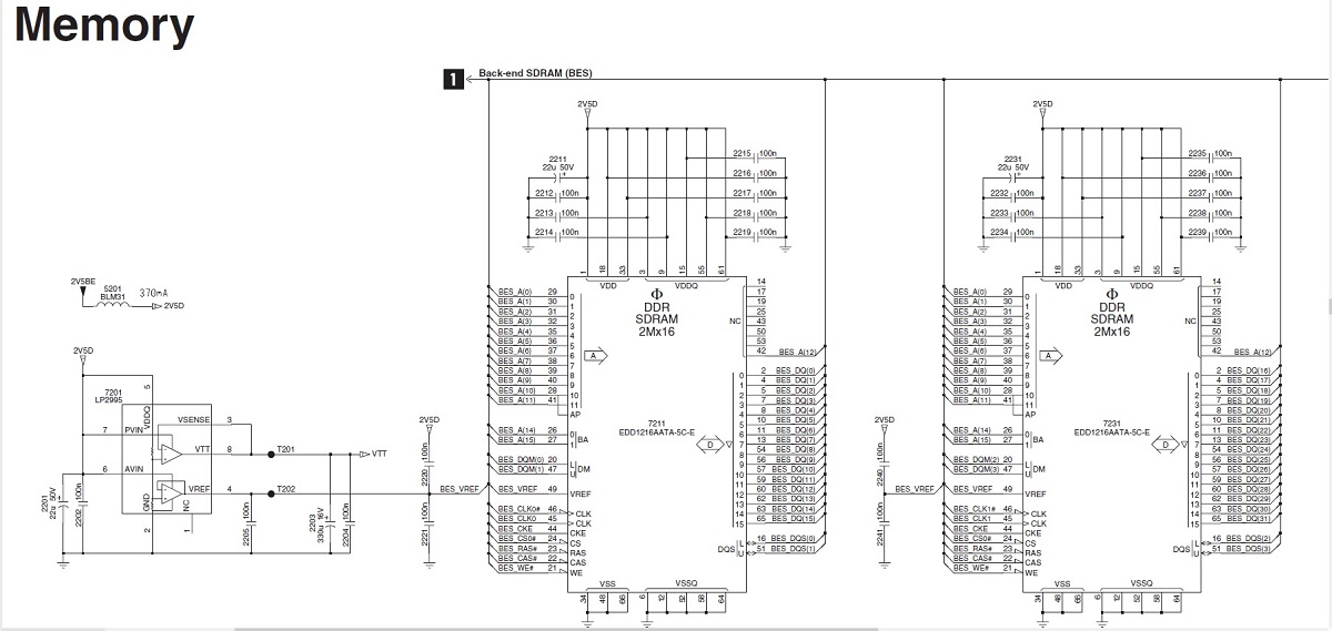

Просаживается напряжение 2.5 V на микросхеме 7201 LP2995 : При откинутой 5 ноге VDDQ напряжение присутствует, при подключении - просаживается; соответственно отсутствуют 1.25 V на выводах 4 VREF и 8 VTT
  Mrmory 2,5V - 1,25V_.jpg  146.86 КБ  Скачано: 278 раз(а)

Когда напряжение просаживает микросхема греется? Это вопрос.

Нет, не греется, на коротко по питанию тоже не звонится.
ДОБАВЛЕНО 22/02/2022 10:50
Fanttom писал:
Меняй микросхему.
Микросхему менял - результат тот же.

Кондючки в обвязке надеюсь проверял?

Проверил. Потом, если б текли, вряд ли при отключении питания микросхемы, и их присутствии на месте, 2.5 В восстанавливалось.

Думаю, битой микрухой заменил или что то напутал".Новая" микрухашс разбора?
ДОБАВЛЕНО 23/02/2022 03:35
Ты отсоединял выходы (4,8пины)?Обреж цепи выхода и посмотри,будет ли просадка.Думаю ты это уже делал,но всеже написал.

Да нет конечно, конденсаторы очень даже влияют, и об этом уже написано, перенаписано очень много.
Проверить надо ESR-ом .Если нет такового---заменить.
