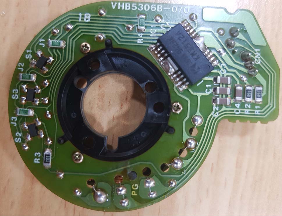

Видеомагнитофон sony slv-e35ap:
1. При включении вилки питания в сеть БВГ раскручивается и останавливается
2. Включаем кнопкой питания, далее вставляем в магнитофон кассету, заглатывает, но БВГ не раскручивается!
3. Нажимаем PLAY, индикация на табло появляется и исчезает, нет воспроизведения, БВГ не раскручивается
4. Перемотка аналогично, из-за отсутствия вращения БВГ, не происходит.
Может у кого есть сервис-мануал на sony slv-e35ap?

Сообщения: 17969
Сообщение #2 От 12/06/2022 14:34 цитата
импульсы с датчика положения бвг не поступают в проц вот он и снимает команду пуск с драйвера бвг.Это ж не вм-12 там всё посложнее закручено

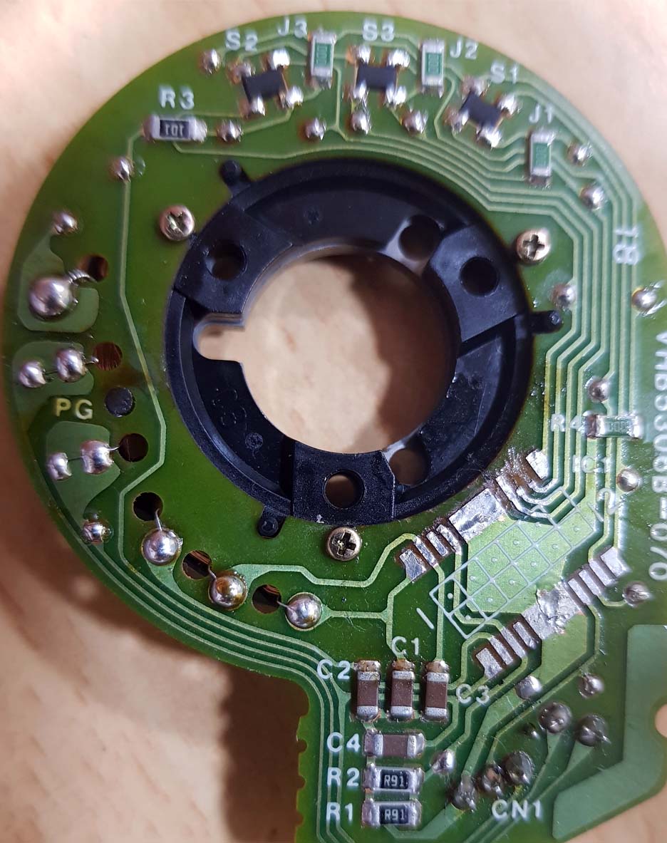

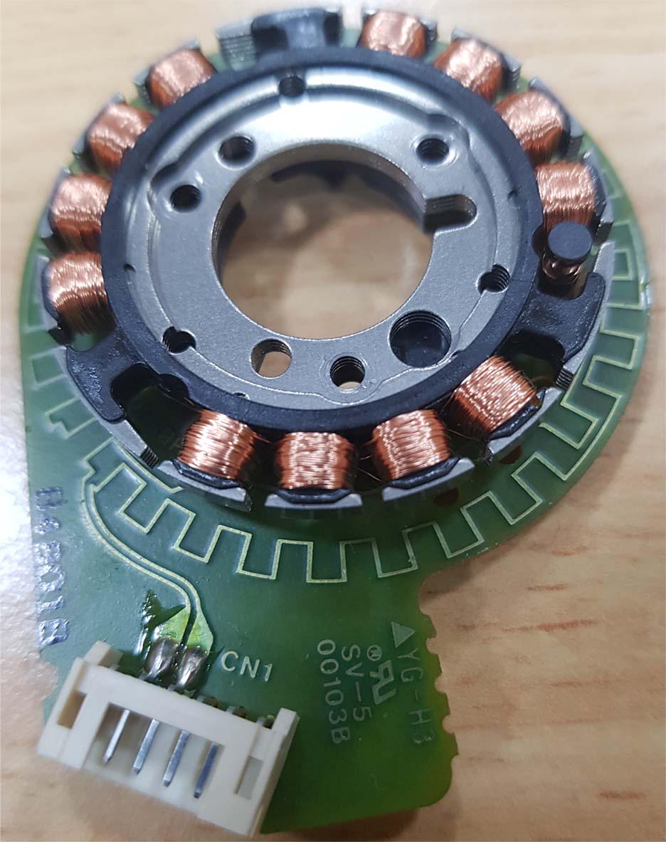

Сообщение #4 От 13/06/2022 21:38 цитата
n max писал:
Сдул драйвер, и вот проблема, кто-то тут уже был, рваные дорожки идущие на датчик положения БВГ и ноги самой микросхемы... браво!
А датчики все три рабочие, а также датчик положения PG...
Еще раз спасибо за подсказку!..
