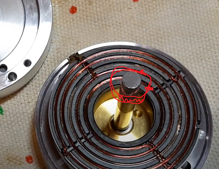

Здравствуйте.
Чем посоветуете смазывать подшипник внутри БВГ, а также вал внутри БВГ в видеомагнитофоне VHS ? И какими смазками/маслами точно нельзя смазывать?
В теме ремонта магнитофонов новичок, поэтому не судите строго.

Ну там же металл-металл. Я смазываю маслом Xerox Fuser Oil. Вы такую наверно не найдёте, тогда в принципе хоть маслом для швейных машин или чем-то аналогичным улыбка Также жидким силиконовым смазывают такие вещи, знаю.

Вы когда верхний барабан то снимали, там где отмечено красным стояла бронзовая шайба, законтренная винтами под ключ. А вы её положение отметили, если нет, то без осцила, или опыта, изображение вы больше не увидете и на фото у вас изображена половина вращающего транса, вы что его что ли смазывать собрались? Двигатели БВГ они вообще то в смазке не нуждаются, хотя похоже теперь уже позно.

Датчик положения бвг если 2 головочный то и без осцила выставить можно правда секса поболее будет.

Да ерунда..если бронзовую втулку сильно не контрить, чтобы имела ход. То путем небольшого поворачивания можно добиться результата... улыбка
А насчет смазки...никогда их не мазали и ходили веками..

Да скорей всего автор следуя совету из 2-го поста уже смазал БВГ и пленка прилипла к верхнему барабану и если кристаллы остались живы, то просто повезло. Видаки то сейчас всё равно бесплатные.
