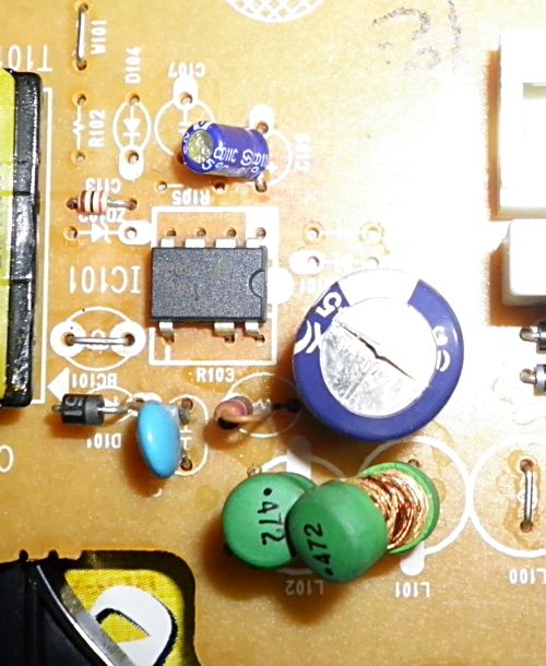

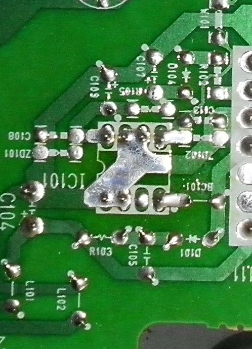

пришел с лопнутыми росселями L101/L102 вспухшем С101,битой NCP1014,на входе в разрыве фус-сопр.2.2ом.
Установил 1014,вместо 2.2 уст 3.3 ома (на входе), далее спросить хочу:-
1. нет конд 15m/450v ,-вместо него моно уст. 33m/400v -только С101(а С103 - цел..,-его так и оставить)? -или оба желательно установить однозначными..?
2. нет дросселей такого номенала, -можно ли вместо них уст. сетевой дроссель фильтра (небольшой) спаренный от комп. БП ? И по печатке на месте установки дросселей обозначены точки начал обмоток и на плате и на дросселях.Вопрос: -Значет ли это что новый дроссель спаренный (от компа сетевой) нужно также установить началами обмоток - к точкам начал,обозначенным на печатке БП..?
на этом БП от LG не установлен заводски стабилитрон ZD101 на 22 v ,-пустое место-не паянно заводски пятачки..
вар. БП с резистором R103 - 220ком. ,С 109 - 22m/16v
-поиском читал по ремонту этого типа БП,-что некоторые вместо дросселей устанавливали сопр. по 2..-3 ома ,- и кое что еще читал. упс!
------------------------------поделитесь советом рёв в три ручья
ДОБАВЛЕНО 21/01/2011 12:45
да..-варистор не сработал,-цел . недовольство, огорчение
(неисправность в результате резкого скачка продолжительного 1 мин.,сетевого напряжения. недовольство, огорчение )
ДОБАВЛЕНО 21/01/2011 12:53
интересно,:-то С103 выдержал удар,а С101 распух .. упс! мертвец (к чему это.. сумашествие ?)

все,заработал..
вместо 2.2 ома (fuse) поставил 3.3 ом 5w разрывной (небольшой), заодно в цепь входую 220v ввел мини-предохранитель (снизу-в разрез дорожки у колодки входной) на 2А, вместо 15m/450v поставил 10m/400v , вместо дросселей убитых установил двойной сетевой дроссель фильтра сетевого (от старого БП доисторического ноута на 486 проц. - по индуктивности более-мене подходил,+тонкий провод..),дроссель установил\прикл. суперклеем, согласно меткам на плате входы на входы,выходы-на выходы... улыбка мертвец упс!
дроссель заложил (контакты) спец пластиной диэлектриком,чтоб не замкнули на крышку ( до крышки есть свободное расст. в 7мм),на крышку тоже прикл. кусок пластины... мертвец упс!
в имп. БП входной сетевой дроссель устанавливают в основном до моста выпр.,-а в этих БП от LG почему-то после выпр.моста,+ с фильтр. емкостью..
-и ,что в этих дросселях,:-то это то,что они мотаны просто на каркас (вроде) без ферриту..
-а я устанавливаю взамен их двойной сетевой дроссель ,но в составе:-ферритовый сердечник.. (не то что-то..) упс! замешательство
