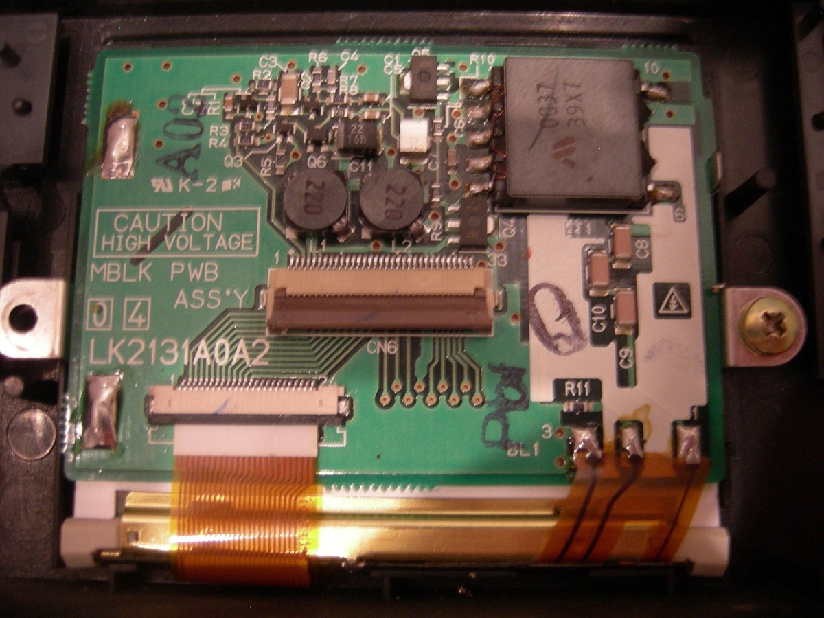

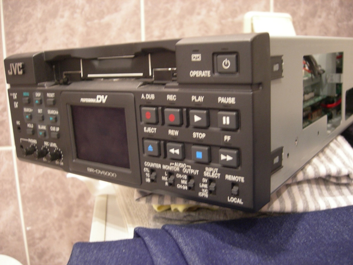

Здравствуйте, и с наступающим!

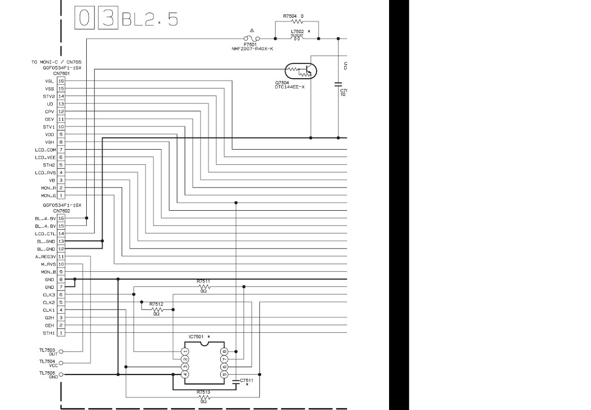

Сейчас дисплей при включении тёмный, - раньше вспыхивал и гас, текст на экране был, значит матрица живая. Снял переднюю панель, - там плата подсветки с матрицей и внизу блок ламп подсветки. Схему конкретно на него не нашел, но есть схема похожая от такого же дисплея консоли видеокамеры. С таким ремонтом еще не сталкивался, - подскажите, как мне проверить эти ламы, думаю, что виноваты они.
Сам аппарат

Плата подсветки
 Размер файла:  376.19 КБ
 Просмотрено:  238 раз(а)

Сообщение #3 От 01/01/2021 13:51 цитата
Спасибо, да там идет 3 вывода на плату. Один GND, другой GND через резистор, но лампа, конечно, двухвыводная. По номеру QLL0086-001 ничего не найти. Там лампа длиной 55 мм. Интересно, какого она типа - обычная CCFL?

Сообщение #5 От 03/01/2021 21:01 цитата
Сейчас по факту могу сказать вот что - разобрал консоль с дисплеем своей старой видеокамеры, там такой же по размеру дисплей и похожая лампа: 55 мм*1,5 мм в оригинале и у видеокамеры. 57*1,8 мм. Вообщем подкинул я ту лампу, и поведение этих двух ламп идентичное. Обе при включении вспыхивают и гаснут. Толи в защиту что-то уходит! Смотрю схему, наверно буду проверять транзисторы

Сообщение #6 От 11/01/2021 15:21 цитата
Plintus, черный кандер С11 замени , на электролит 220-470 мкф .
