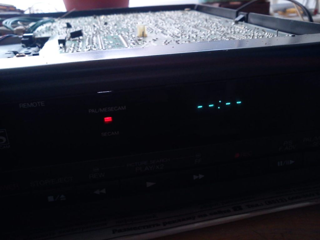

Samsung-Электроника ВМ-1230, не выгружает кассету. При включении в сеть крутится БВГ около 8 с.,(лента движется), затем останавливается. Горит индикатор, фото прикрепляю. Нажимал "Power", "Stop(Eject)". Кассета не выгружается. Нажимал на клавиши "Воспроизведение", "Перемотка"-реакции никакой. Подскажите, пожалуйста, судя по фото, ВМ находится в дежурном режиме? И куда копать?

ЗЫ: судя по фото, видик в ремонте почти не был, только 3 "гриба" выросло гы-гы

Sergej, он самый, ток диоды там исходно были не 4001а стекляхи какие то, любой ремонт начинался с их замены. Но что то черненькое сверху на плате располагается как раз около их дислокации (по такому фото ошибаться могу), похоже там уже кто то был.

Я сначала вопрос по существу задам: как фото передней панели ВМ и печатной платы (в качестве "ниже среднего") помогает узнать, в каком положении программный переключатель, планка, стойки? гы-гы
Какие питания и куда приходят? Какое падение напряжения на диодах?
