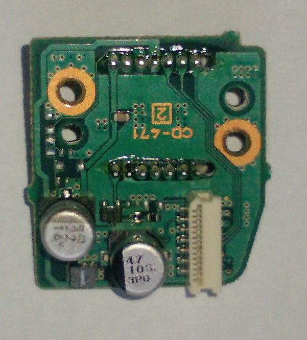

Видеокамера SONY DCR_TRV255E отсутсвует изображение на ЖК дисплее и в видоискателе.Просмотрел форум,есть темы по данному аппарату,но давненько.Я понял ,что крякнула матрица,но такого наименования как в теме
http://monitor.espec.ws/section21/topic97621.html
я не нашёл.
  P1136_24-03-12.jpg  194.94 КБ  Скачано: 573 раз(а)
  P1136[02]_24-03-12.jpg  130.45 КБ  Скачано: 525 раз(а)

Сообщение #2 От 24/03/2012 09:23 цитата
Да. Матрица.

Сообщение #3 От 24/03/2012 09:30 цитата
Хочу узнать где и как её можно приобрести.Где название ICX223CKA п/н A-7013-401-A .

Сообщение #6 От 01/04/2012 23:19 цитата
wera@www, маркировка матрицы снизу,что-бы прочитать надо выпаивать.Партномер ищется в мануале.Диафрагма открывается?

Сообщение #8 От 02/04/2012 07:10 цитата
Нет.При снятой матрице посмотри сквозь объектив,свет должен проходить.(Имеется ввиду на включенной).

Сообщение #9 От 03/04/2012 10:01 цитата
Не проходит.

Сообщение #11 От 03/04/2012 10:42 цитата
Вот блин!В объектив нужно смотреть со стороны где крепиться матрица?Свет есть.Извините за косолапость.

Сообщение #12 От 03/04/2012 15:22 цитата
Ну тогда точно матрица.

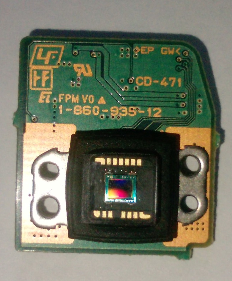

Сообщение #13 От 04/04/2012 09:21 цитата
wera@www, маркировку посмотрел?С разбора могу подобрать.

Сообщение #16 От 08/04/2012 01:32 цитата
Выпаял,отклеил площадку(см.файл).Похоже на ICX223CKA
