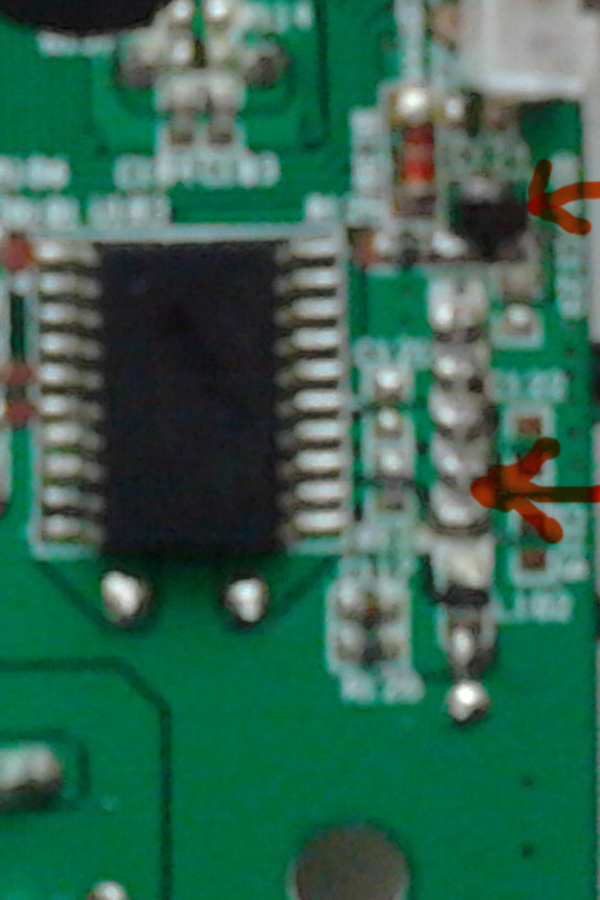

Руль Genius Speed Wheel RV FF при подключении к компьютеру в игровых устройствах определяется, но на кнопки не реагирует и светодиоды не горят. Сильно греется(палец обжигает) smd транзистор W2A (PMST3906). Из боле менее близких по параметрам smd транзисторов под рукой был только BV3 (2SB624) попробовал заменить на него в результате загорелись светодиоды, реагирует на кнопки, двигатель отрабатывает среднее положение руля. Короче все заработало. НО!!!! только примерно на минуту, после этого в свойствах показывает что нажата кнопка 2 и все замирает не на что не реагирует и греются микросхемы (думаю точнее будет сказать что микросхемы нагреваются и руль перестает реагировать). Пробовал заменить на 2N3906 все остается по старому - только определяется компом, но ничего не светится и не на что не реагирует, только греется транзистор 2N3906.( микросхемы вроде не греются) Греется при подключении USB к компу, независимо подключен блок питания или нет. ПОМОГИТЕ КТО МОЖЕТ!!!

Диоды или стабилитроны прозванивал? Напряжения на плате, транзисторах, входах-выходах мерял? Причина нагрева транзистора вовсе не в нем самом, скорее всего. Надо смотреть напряжения, куда откуда и чего. Да, собственно на чем этот транзистор стоит, да и что это вообще за транзистор(хотяб общее описание), полевик(какой канал) али чего? Что там за микросхема виднеется(да еще и не одна)? Даташит на нее искал? Что там за питание на нее приходит?
Фото более крупного размера и с расписанным напряжением, возможно, подтолкнут аудиторию на правильные мысли. А с таким материалом, который предоставлен надо бы обратиться в передачу - "битва экстрасенсов", они там по фотке что-то определить могут наверняка. улыбка

Микросхема CY7C63001 микроконтроллер USB http://www.chipfind.ru/datasheet/html/cypress/cy7c63001.html . Транзистор биполярный PMST3906 http://www.s-manuals.com/smd-files/pdf/p/pmst3906_n.pdf . Плюс с USB приходит на эмитер. База через резистор соеденяется с Port 1 bit 3 микросхемы. Напряжение между минусом и базой 4,8V, минус - эмитер 5,5V , минус - коллектор 3V. база - коллектор 2,5V, база - эмитер -1,2V, эмитер - коллектор - 3,2V. Между плюсом и коллектором 3,2 V, плюсом и базой 1,2V. Эмитер с плюсом соеденены. Фото лучшего качества сделать нечем, а сделать на сканере мешают разъемы. Диоды проверял - все нормально. На микросхему питание идет с USB. Почему когда меняю транзистор на 2SB624 http://www.s-manuals.com/smd-files/pdf/2/2sb624_g.pdf все работает (хоть и не долго)
попробовал увеличить

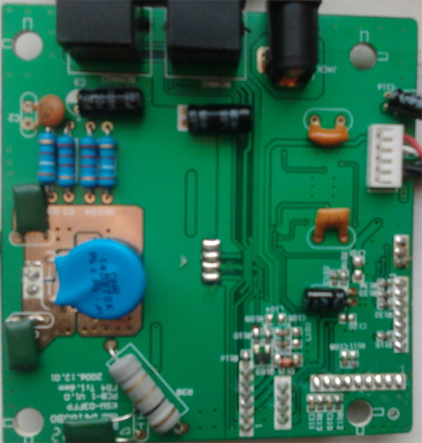

обратная сторона платы
