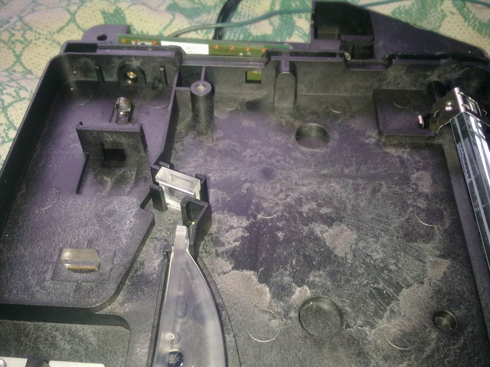

Олег Ал
Сообщения: 1000
Сообщение #12 От 03/10/2016 06:02 цитата
По идее,шторка блока лазера должна быть на самом блоке лазера. Есть ли в этой модели -не знаю.Выложите хотя бы фото блока, чтобы посмотреть
ЛОМЩИК
Сообщения: 47
Сообщение #13 От 03/10/2016 14:39 цитата
фото блока лазера[/img]
ДОБАВЛЕНО 03/10/2016 15:45
фото платы лазера
  03102016595.jpg  134 КБ  Скачано: 467 раз(а)
  03102016596.jpg  140.01 КБ  Скачано: 448 раз(а)
  25092016591.jpg  86.03 КБ  Скачано: 475 раз(а)
  25092016592.jpg  82.48 КБ  Скачано: 499 раз(а)
