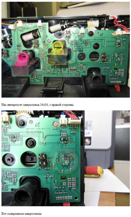

Доброго всем вечера. Модель принтера действительно старая, подкупила его компактность, мне для домашнего использования нужен был небольшой. Некому было подсказать надежную и недорогую модель. На новые цены заоблачные. Купил на авито и довожу до рабочего состояния. Купил фотобарабан новые картриджи и ролик захвата бумаги, поменяли в сервисе, но не стали менять (переклеивать с донора) ракель, переклеил сам с выписанного от CLP 310, стал печатать чисто, но пропал черный, почистил тонерный блок, черный, девелоп-роллер стал нормально смазываться черным тонером. После сборки и включения, аппарат долго жужжал, мешал тонер и вышла "ошибка домашней страницы" проверил саленоид кулачкового механизма, катушка не работала, снял изоляцию с катушки, на одном из концов обмотки был "Предохранитель" (как я понял) и про который мне ел мозг FreddikMerfi, я его убрал, припаялся к концам обмотки. Сейчас катушка работает, НО ПОСТОЯННО, при включении питания принтера. Принтер жужжит и выходит "ошибка ленты переноса". Проверил оптопары, по новой до винтика разобрал вычистил принтер, до состояния нового. По советам с соседнего форума делал Сброс блока барабана и ленты переноса прошивкой микросхем 34с04 и 24с64 (родные дампы сохранил). Больше не знаю, что делать, нормального сервиса рядом нет, подсказать тоже некому. Плюнуть бы на этот чудо-аппарат и купить другой, скорее так и сделаю. Но не в моих правилах не доводить что то до конца. Поэтому интересуюсь мнением о неисправности с коллективным разумом.

Не знаю, как вставить здесь фото (Это про 34с04) вот ссылка: https://vce-o-printere.ru/articles/samsung/951-sbros-bloka-barabana-i-lenty-perenosa-image-unit-na-samsung-clp-300-clx-2160.html
Про ключик управления, подскажи где расположен.

smail67, флэши памяти что применяються в принтерах есть только серии 24, 25 и 93! Вот флэши с серией 34 не разу не видел в живую, да и Яндекс с Гуглом не знают! Ключик управления отслеживай по дорогам от ЭМ! Там ничего сложного нет. Ссылка не открываеться почему то! Фото можно вставить через ,,расширенный ответ,, - читай через ,,предварительный просмотр,, и там будет вставить изображение.

Вот:[url]https://vce-o-printere.ru/articles/samsung/951-sbros-bloka-barabana-i-lenty-perenosa-image-unit-na-samsung-clp-300-clx-2160.html

Сообщение #34 От 08/11/2022 21:02 цитата
smail67, и что я на фото должен увидеть?
