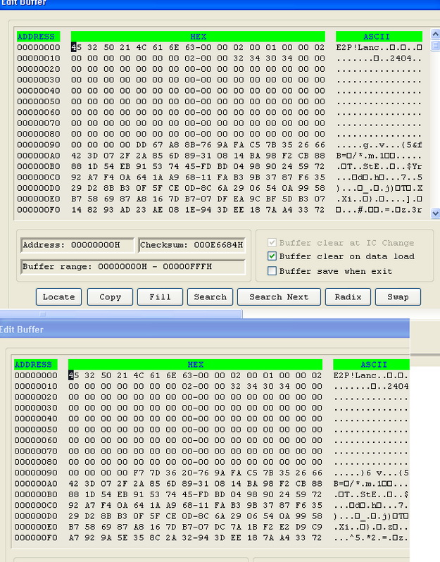

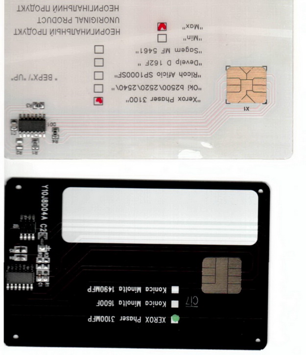

есть такое дело. купил смарт карту на этот девайс, но смарт не оригинал
на ней стоит 24с04. вторая микруха зашлифована, маркировку невидно
на всякий случай слил с инфу с 24с04
так вопрос в следующем
кто што думает, если её в будущем перезалить она прокатит ?(тобишь принтер запоминает данную смарт карту) или же будет работать
ваше мнение
 Размер файла:  210.11 КБ
 Просмотрено:  882 раз(а)
  3100_не использованная.rar  665 Байт  Скачано: 2739 раз(а)
  3100 активированная.rar  660 Байт  Скачано: 1980 раз(а)

Прошил карту DelCopi - работать не хочет.
А вы пробовали в 24С02 прошить первоначальную прошивку?
deegree
Сообщения: 67
Сообщение #7 От 20/02/2011 16:43 цитата
да
тока я снял микруху, считал активированную прошивку и перезалил на неё неактивированную
но пока проверить на работоспособность немагу
нет под рукой данного девайса (((((
вы какую карту шьёте ??? оригинальную которая белая ????

Сообщение #8 От 20/02/2011 19:45 цитата
Я шил катру с контроллером ATtiny44A (тоже как и Ваша установлена на карте), такие карты делает DelCopi www.delcopi.com
Сам процессор закрыт битом защиты. Содржимое карты не прочитать, только стереть можно и новую инфу записать недовольство, огорчение .
А на Вашей карте какой контроллер стоит? Чо там на корпусе написано??

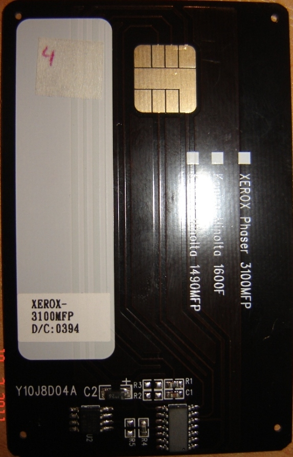

Сообщение #11 От 24/03/2011 16:38 цитата
Вот у меня есть 2-е разные карты, на белой кнтроллер Atmel T44 без еепромки, на темной еепромка 24с04 и затертый мк, походу абсолютно такойже.
ДОБАВЛЕНО 24/03/2011 17:47
карты активированные, не мной, 24с04 могу считать для анализа и выложить, цена этой карты по хорошему 100р, хотелось бы знать, при активации в контроллере ченть стирается(изменяется), или меняется только в 24с04, хотя очень маловероятно. Понятно что не плохо было бы иметь вечную карту, для этого нада поправить код который нельзя считать улыбка или может кто знает алгоритм и что там с номерами карт???

Сообщение #12 От 24/03/2011 17:46 цитата
в 24с04 изменяется

Сообщение #13 От 25/03/2011 09:01 цитата
deegree привет, я сравнивал твои дампы, там верхние строчки без изменений, а нижние как бы через одну изменены, я попробую на вых. считать свою использованную 24с04 и с твоими сравнить (тоже xer 3100), потом залью твой не исп. дамп в черную карту и попробую на аппарате мож прокатит, хотя я думаю что в МК есть какието изменения. Также обратил внимание что на черной карте из 8-и контактных площадок дорожки подходят только к 5: +,-,RST, I\O и наверн clk, поэтому китайцы возможно меняли только прошивку в 24с04 в зависимости от тех трех моделей которые указаны на карте, а на белой задействованы все 8 контактов, но и моделей карта больше поддерживает, думаю что белая карта не универсальная получилась поэтому алгоритмы и пошиву удобнее хранить в МК, т.к. алгоритмы разные и само сабой еепром, поэтому на карте стоит только контроллер, и программа в нем всегда разная в зависимости от модели принтера, в отличие от черной карты. Это только догадка, после выходных черную карту проверю.

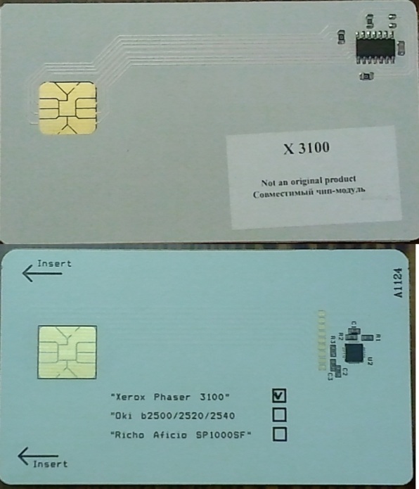

antoshka83
Сообщение #14 От 25/03/2011 11:10 цитата
сверху не активированная, снизу активированная 24с04 xer 3100
