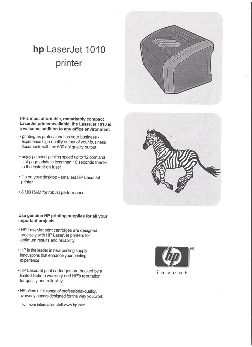

Сообщение #24 От 24/03/2020 09:03 цитата
Заказал на AliExpress плату блока питания. Пришла пару недель назад, заменил. Печатает на данный момент вот так (см. прикреплённый рисунок), т.е. почти идеально. По сравнению с моим постом #12 от 05/01/2020 11:46 http://monitor.espec.ws/section22/topic317981.html#2499316 картридж сдавал ещё в другую заправку, где в нём заменили ещё магнитный вал, ракельный нож и дозирующее лезвие, так что "чистоту эксперимента" можно считать нарушенной. Кстати, хочу задать такой вопрос: может ли заправщик что-нибудь такое сделать с картриджем (злонамеренно), чтобы вывести при использовании этого картриджа из строя принтер, в частности высоковольтный блок принтера?
  (51).jpg  98 КБ  Скачано: 285 раз(а)
roma48
Сообщения: 725
roma48
Сообщение #25 От 24/03/2020 10:25 цитата
Ничего он не сделает. Принтер в ошибку уйдёт. Невиноватаяя.
