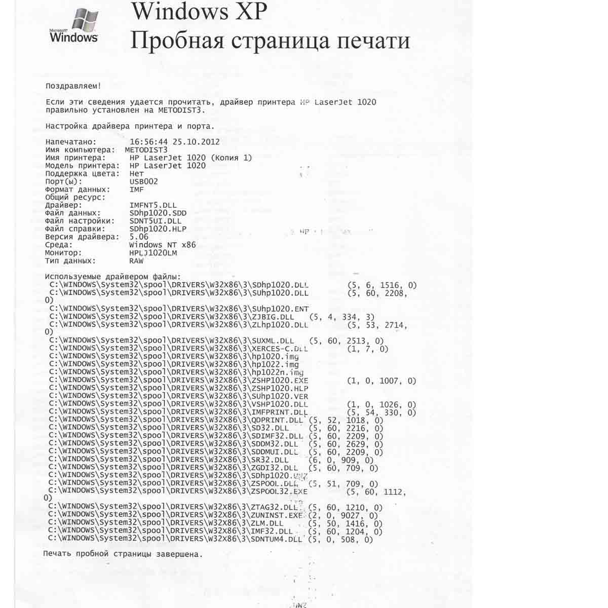

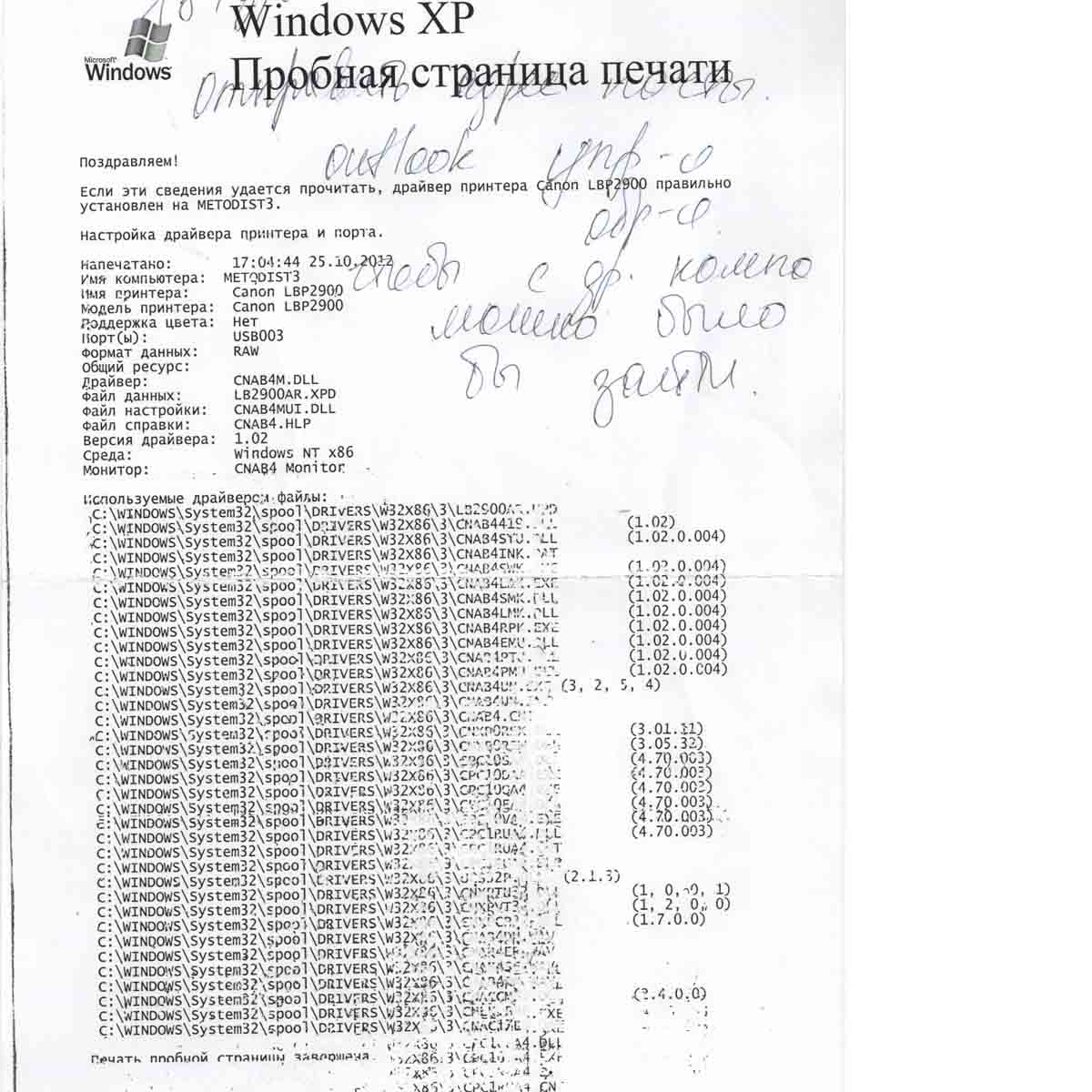

Привет всем! кто может подсказать при печати часть букв не печатает не запекает тонер фото листа приложил. заранее спасибо.
  1200х1200.jpg  159.68 КБ  Скачано: 466 раз(а)
  1200х1200-8.jpg  142.98 КБ  Скачано: 453 раз(а)

раз не запекает,проблема с печкой.
пленка,смазка, резиновый вал,бушинги его

Первым делом полную ревизию печки сделать( смазку старую убрать, новую нанести, состояние термопленки и прижимного вала посмотреть, бушинги лучше заменить). Далее по результатту, если опять непропекает, то пару кусочков от старой термопленки на термистр под ТЭН положить.

спасибо за советы. такая проблема тока с первыми 2 листами, если сразу 4-5 листов то первые 2 так, остальные норма.да еще момент резиновый вал весь сморщивший и немного смещен. термо-пленка, смазка (масло мп200. на других принтерах с данной смазкой нет проблем) заменена.изначально была порвана термо-пленка. такой дефект на 3 принтерах HP1020 сanon2900 mf3110.
кто что еще может подсказать?

Остается бушинги пробовать поменять, не поможет--то подкладывайте кусочки термопленки.

Владимир спасибо за совет. подскажите как подкладывайте кусочки термопленки. я так понимаю ее надо нагреть, уменьшить? или.... подскажите подробно с таким первый раз столкнулся. заранее спасибо.

Ничего греть ненадо. Снимаете печку, термопленку. Акуратно снимаете сам ТЭН и почти посередине увидите термистр в ложе под ТЭНом. Вырезаете пару кусочков от старой термопленки приблизительно по размеру выреза в ТЭНе и кладете на термодатчик. Далее ставите ТЭН(обычно сначала конец завожу под пластинку со стороны тонких проводов, потом чуток приподняв ТЭН с противоположного конца поправляю кусочки термопленки(если они съехали), затем тока вставляю "прищепку" с толстыми проводами).

если заводская смазка под плёнкой в хорошем состояние то лудьше её оставь, с термо плёнкой идея хорошая, но я обычно поправяю термистор в его падушечке иглой, немного утапливая.(ещё не одного не убил)

всем спасибо! получилось добиться хорошего качества. все сделал как советовал Владимир Ар.
