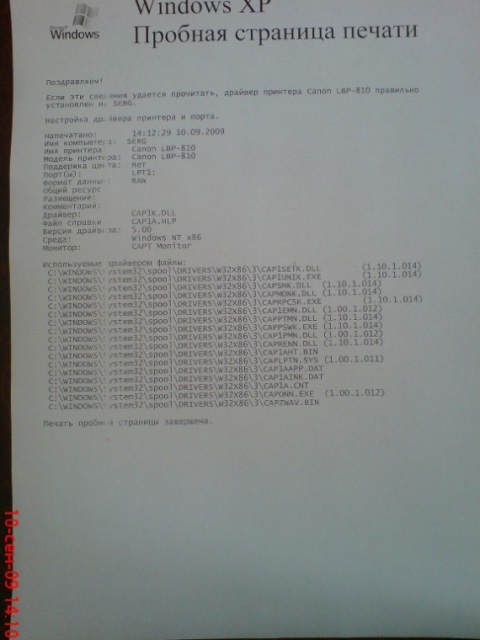

Принтер Canon LBP 810 - белая полоска при печати.
Значит изначально думал проблема в картридже, проверил картридж в другом принтере, с картриджом порядок. Разобрал печку, в печке наблюдалась протёртая до дыр термоплёнка, заменил. Думаю порядок. Собрал пробую печатать опять полоска. Уже заморил он меня. Думаю может блок лазера? Как его проверять? Какие будут предложения???
Прикрепляю фото отпечатаной страници.

Сообщение #2 От 10/09/2009 14:22 цитата
Ошибся разделом по моему.
Да и фотки нету улыбка

А на селеновом валу что? А на стекле лазера смотрел?
Техника любит ласку, чистку и смазку! Так вот ИМХО протри все на чисто внутри (механику не трогай) и все у тебя исправится.

Тараканы любят греться внутри лазерников, иногда покакивая на продольную линзу возле вращающегося зеркального барабана голливудская улыбка

После начала печати - выдергиваешь сетевой шнур. Аккуратно вынимаешь лист и смотришь на качество до печки. Сразу будет понятно - виновата ли печка. Если не виновата - то скорее всего что-то не домыл.

смотрел, аналогично как на бумаге.
