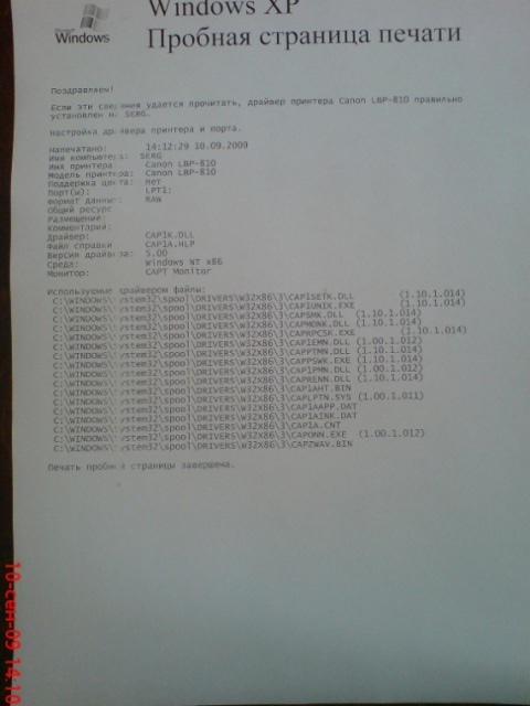

Принтер Canon LBP 810 - белая вертикальная полоска при печати.
Значит изначально думал проблема в картридже, проверил картридж в другом принтере, с картриджом порядок. Разобрал печку, в печке наблюдалась протёртая до дыр термоплёнка, заменил. Думаю порядок. Собрал пробую печатать опять полоска. Уже заморил он меня. Думаю может блок лазера? Как его проверять? Какие будут предложения???
Прикрепляю фото отпечатаной страници.

правильно думаешь,лазер
пыль на зеркалах
разбирать ,чистить аккуратно

Разобрал почистил, толку никакого. Да и там чисто было. Какие еще будут советы?

Sерг, Чудес ведь не бывает, протри все внутри (механику не трогай) и будет тебе счастье.
