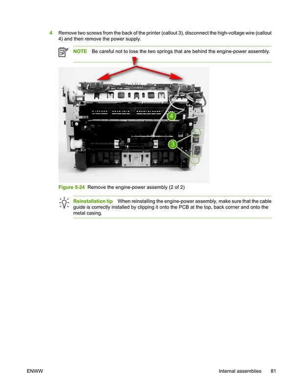

Владимир я извиняюсь забыл уточнить, этот датчик стоит уже на выходе (апосля печурки) там их два штука один слева, другой справа все они реагируют на выход бумаги из печки. Мне самому интересно для чего их там два на самом деле  |

Ну скачал я тока счас доку на 1022 тока из-за Вас.
Счас скину из доки расположение датчиков.
Конечно никаких двух датчиков апосля печки конечно и в помине нет!!!!!!!!!!!! |
БАКСИ
Сообщения: 300
| ну как нет Владимир как нет на выходе из печки? Вот сейчас я специально разобрал его вот они перед глазами два датчика! Два Датчика! Владимир как можно скинуть фотку? |
